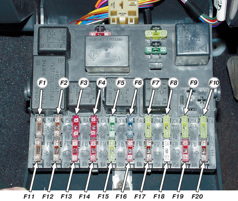

Почему на прикуриватель идут два независимых предохранителя F6 и F18 на "двенашке"?
Один "полетел", будет на другом работать?
Кстати..., F18 был весь оплавленный, видимо, еще от старого хозяина, кое-как его выдернул(частями), гнездо разворочено немного, поставил свежий..., посмотрю завтра после поездки(300 км) какой он останется facepalm

парильщик писал(а):
Шо это было???
"Радиотехник" БЛИН!!! Кто же тебя такому научил - АМПЕРМЕТРОМ вольты мерить?! wwow
Нет.Без F6 прикуриватель будет работать,а без F18 нет.Можешь проверить.
