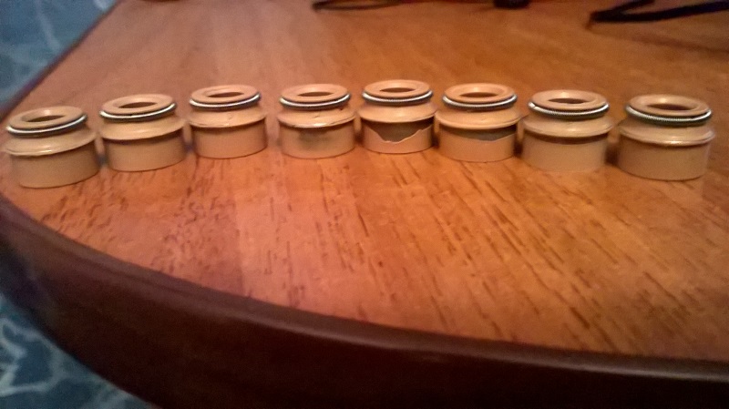

Дошли руки до колпачков только сейчас. За неимением в магазе выбора взял резерв. Открыл и немного опечалился. Это вообще нормально?

Mewth писал(а):Открыл и немного опечалился. Это вообще нормально?

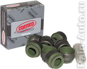

А чего печального, что металл виден? Или: "Лелик", это же не эстетично..."? Так в этом месте металл фторкаучуковой резиной не обязательно закрывать, может и такая конструкция быть:

All Exx64
не эстетичный вид и смутил...но кромка рабочая ровная, без облоя. Правда проверку в холодильнике они не прошли, задубели...хотя может это и нормально.

Mewth писал(а):Резерв г@$но не ставьте его, несколько дней прошло а юбки свечей опять в масле. Сегодня вообще чуть вытекло из колодца на 3 цилиндре. Прогрел прошло. Самое интересное что машина не дымит... Забить и ездить? Как думаете?
Кортеко вроде получше, я на семёру ставил, притензий пока не имею)
