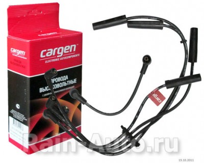

Цитата:Номинальная величина сопротивления – 3 кОм (тип 3А), 15 кОм (тип 3В)
Кабель типа 3А – для автомобилей с карбюраторной системой зажигания. Имеет спиральную обмотку, что уникально. Благодаря такой конструкции сердечник образует экранирующий электромагнитный контур, эффективно гасящий радиопомехи и обеспечивает низкое сопротивление. Преимущества такого кабеля – запуск двигателя в сырую, холодную или жаркую погоду и при работе двигателя на газовом оборудовании.
http://www.cargen.ru/parts/products/high-voltage-wire
