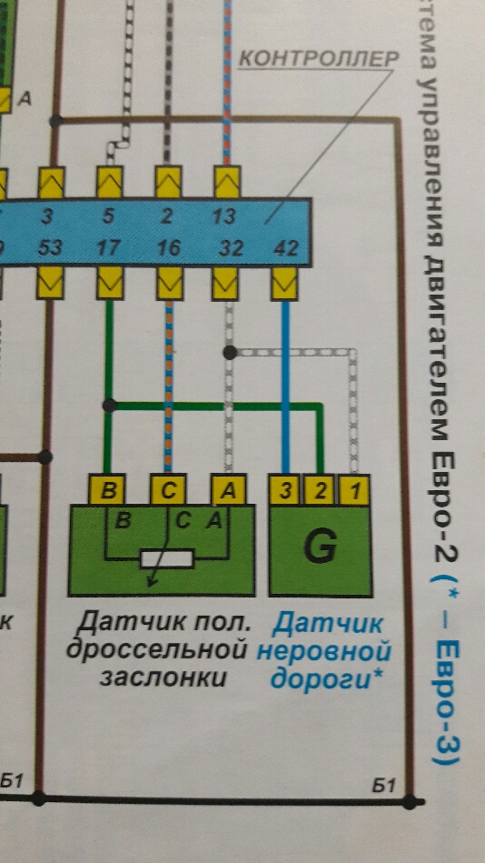

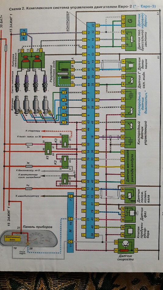

OSIRIS-UA
Bosoi писал(а):
42 пин, правда цвет провода я не нашёл там схема в черно-белом исполнение, надо искать схему в цвете
Извините,что суюсь не в свою тему,но Вас это интересует?
Размер файла: 276.97 KB
Просмотрено: 185 раз(а)
Размер файла: 180.41 KB
Просмотрено: 164 раз(а)
