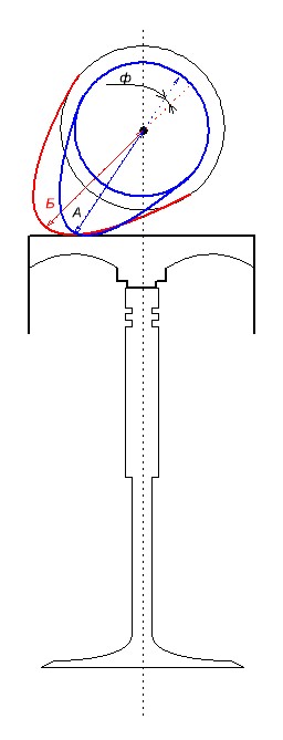

Чтобы было понятно как в механическом плане подъем влияет на фазу открытия, набросал такую картинку. Хотел написать пояснения, но в принципе и так все понятно - при одинаковых фазах измеренных при нулевом подъеме, распредвал с бОльшим подъемом имеет бОльшую реальную фазу.

не весгда прав. нарисовать не могу, но ты опять же забыл про профиль. а если еще приблизить распред в упор к толкателю...

у тебя очень интересная манера изложения - кинуть ссылку или цитатц и не прокомментировать =) так вот что ты хотел сказать даннйо ссылкой?

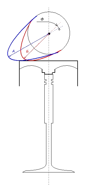

Вопрос лишь в том каким местом кулачка обеспечивается требуемый нам подъем.
на низком, но широком распредвале профиль не имеет особого значения, поскольку требуемый нам подъем обеспечивается уже не профилем боковины кулачка, а началом профиля вершины. Если в этом моменте немного упростить, и считать кулачок максимально острым, а профили двух валов абсолютно одинаковыми, то получим следующее

Stamped
именно по этому я и сказал *не всегда* Wink
Согласен. Но это "не всегда" вызвано невозможностью использовать распредвалы, с профилем, приведенным выше на картинке.
В реальности если бы все распредвалы имели одинаковый профиль (пусть даже не такой плоский как на картинке), зависимость фазы (в любой точке подъема) от максимального подъема была бы однозначна для всех них.

а ведь зная подъем и фазу можно приблизительно прикинуть профиль... тогда меня интересует только одно - как из кучи вариантов профиля выбирают один?
сайгон
Картинка лишний раз показывает что достаточно подьем иметь меньший подъм пологую полку на вершине. Смысл нагружать избыточно вершину кулака. Думаю что следствием при увеличении подъема и фазы является увеличение диаметра толкателя и т д.

Ответ на этот вопрос неразрывно связан с диапазоном работы распредвала. Но не с зависимостью диапазона его работы от профиля кулачка, а с зависимостью ударных нагрузок на этих оборотах. На сайте ОКБ двигатель есть много занимательных диаграмм, и как можно видеть профиль сделан таким образом, что при увеличении оборотов нагрузки на кулачок не растут, а уменьшаются

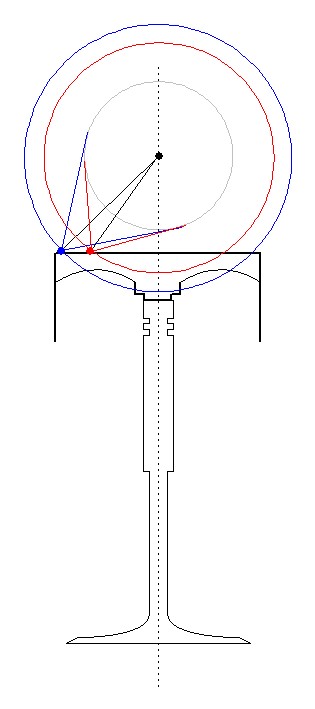

еще раз))
Что будет если при сохранении подъема клапана и формы кулачка уменьшить базу распредвала?
Размер файла: 24.41 KB
я думаю гораздо более агрессивный заход и выход на полное открытие и раньше вывешенные клапаны, не знаю, сумничал или ступил Drinks or Beer
Наоборот supercool
При той же угловой скорости вращения линейная скорость вершины кулачка будет ниже, поскольку расстояние от центра вала до вершины кулачка меньше.

харошего? ничего =) получим что при не изменном расположении переточенного и полнобазного вала над толкателем - кулачек переточенного не будет работать в каком-то проценте своего профиля
