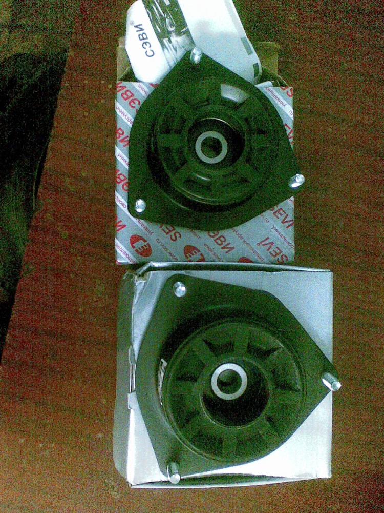

Описание: опоры отличаются только коробками
Размер файла: 443.48 KB
Просмотрено: 325 раз(а)
Описание: даже на резине клейма те же

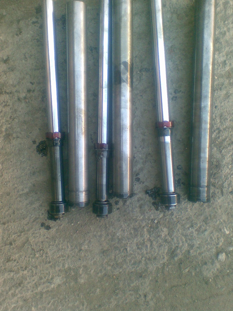

Описание: именно передвигая это ограничительное кольцо мы можем увеличить выход штока как сс-20(конечно не бесконечно). При чем длина штока неизменна!
Размер файла: 338.11 KB
Просмотрено: 324 раз(а)
Описание: кстати это штока демфи ницы и асоми. Тут тоже можно увидеть как можно увеличить или уменьшить выход штока. При чем длина штока опять неизменна!
Размер файла: 279.37 KB
Просмотрено: 348 раз(а)
