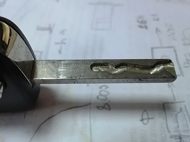

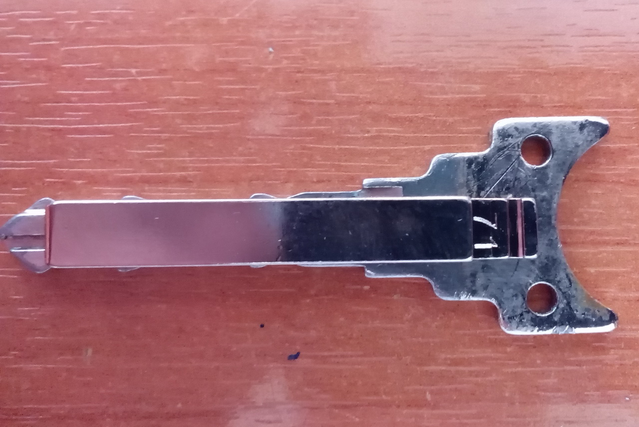

Толщина жала (сейчас померил) 2,9 мм, ширина 6,4мм, длина 40 мм. Если это чем то поможет

Ну вот примерно так
Болванка соответственно брусок.

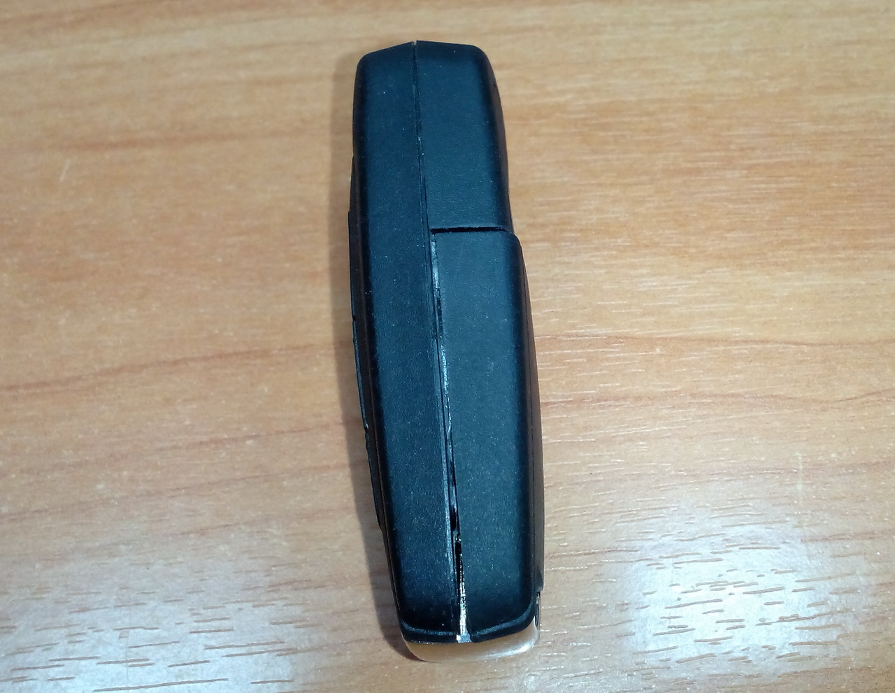

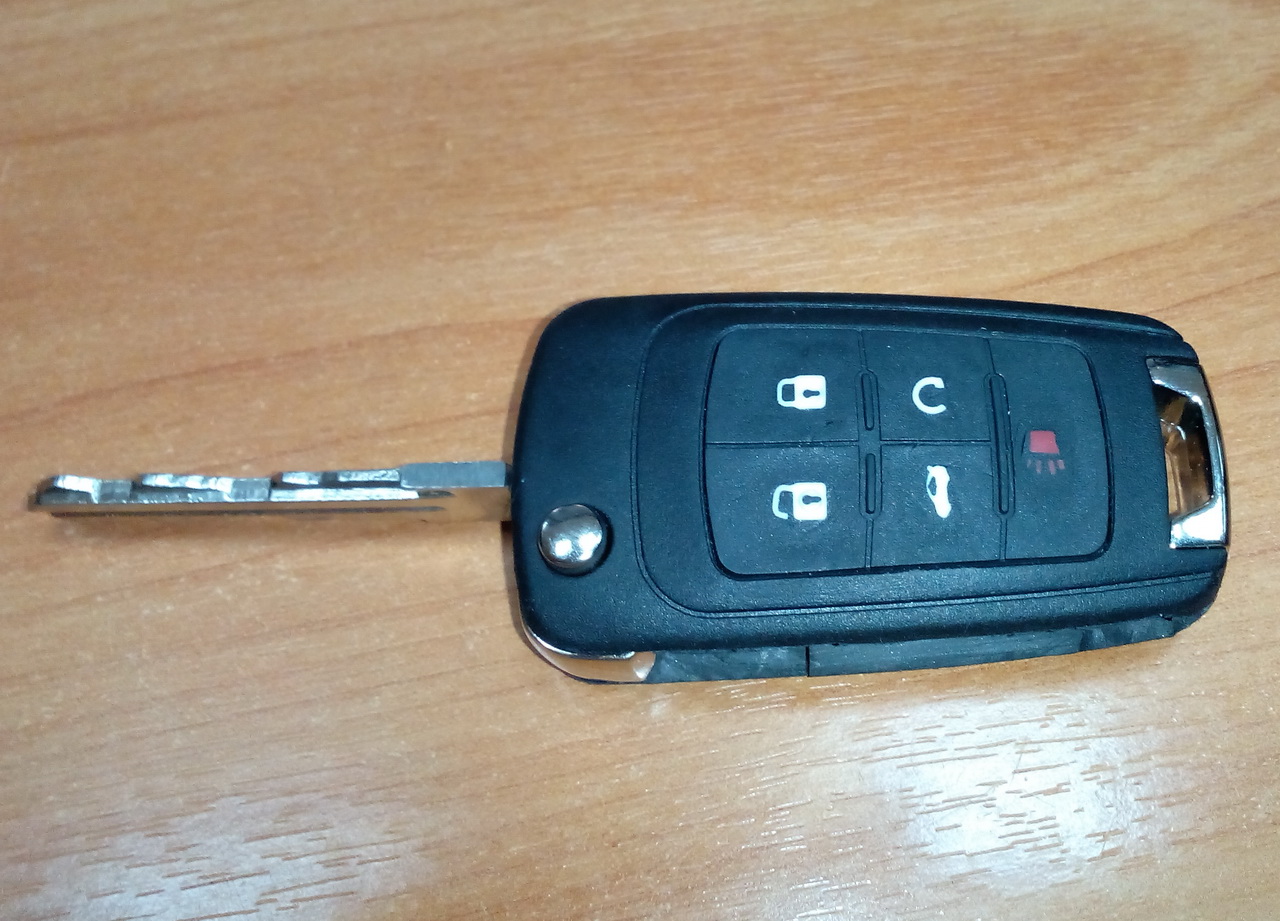

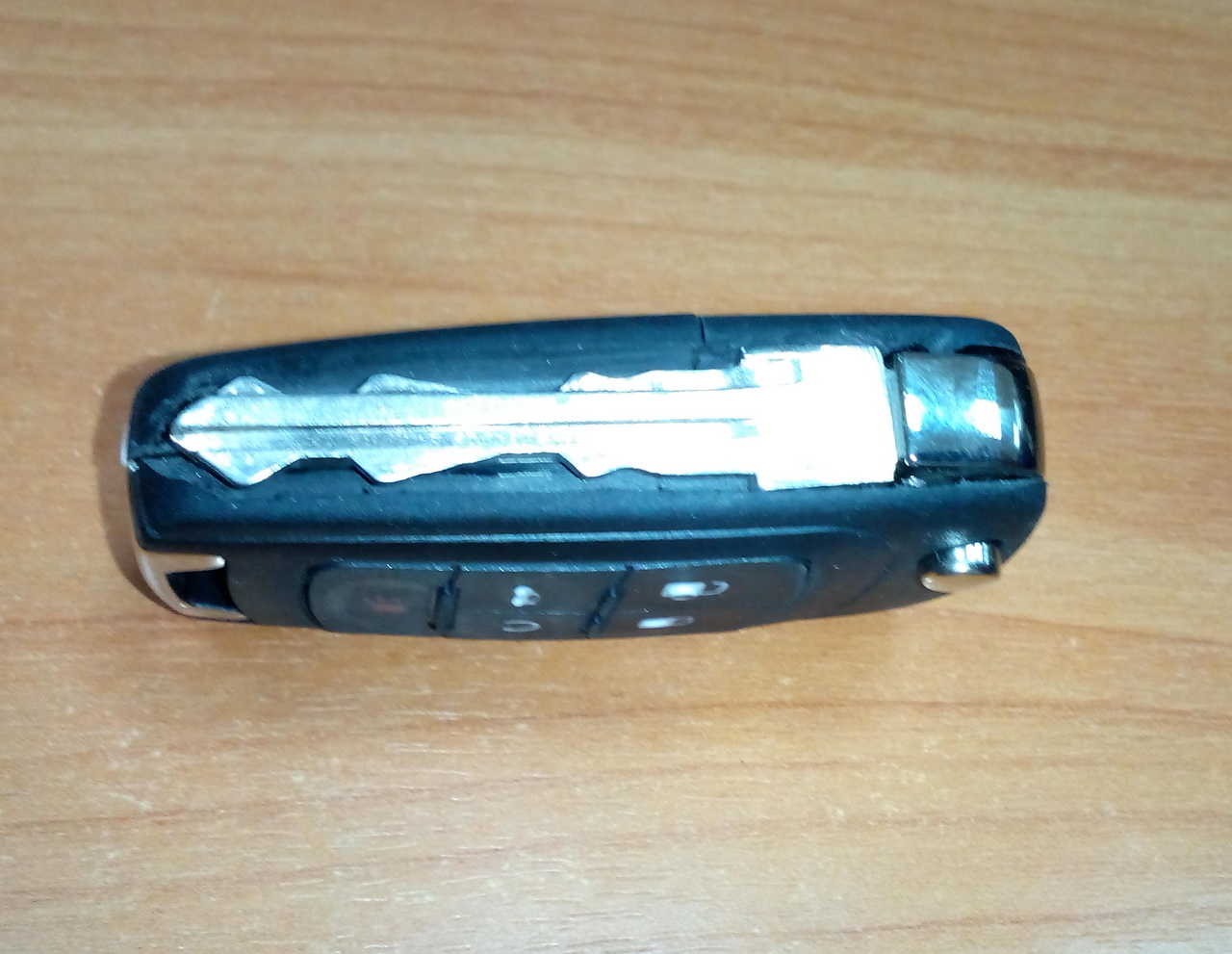

Приехал ключ шевроле, лезвие у вазовского приблизительно длиннее на 5мм.
Качество пластмассы хорошее. 340р.
Буду колхозить, придётся для кнопок плату делать и запасной брелок втюхивать...

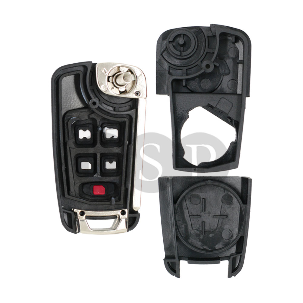

Фиг знает, брал тут
http://www.ebay.com/itm/181380143400?ssPageName=STRK:MEWNX:IT&_trksid=p3984.m1497.l2649
Model PG657DC
С платой под ваз не для 2109, там короткий ключ.
Ключ Valeo программируемый?

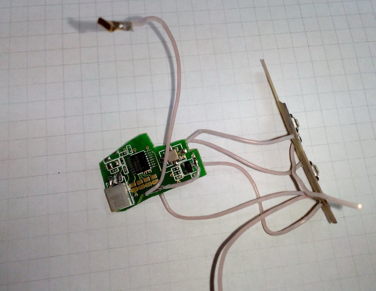

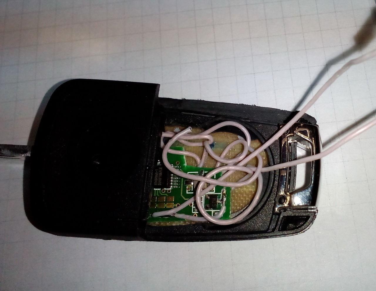

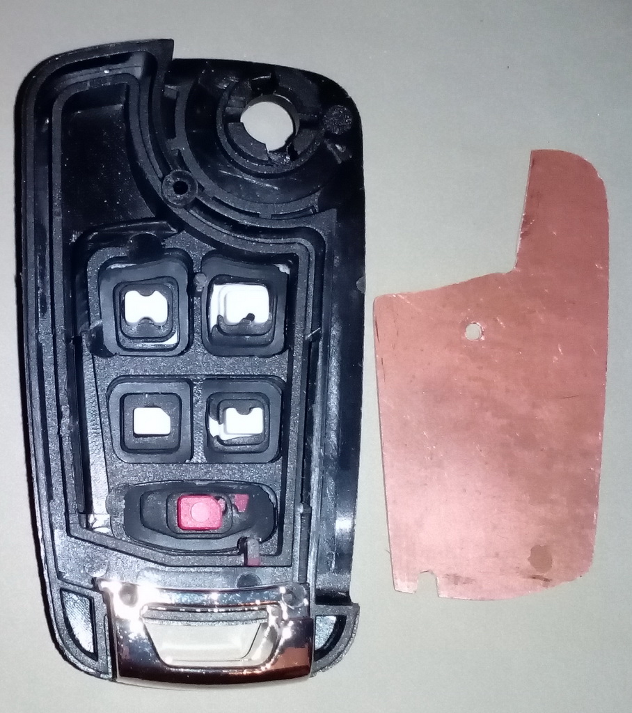

И сигналка у меня не штатная, а KGB FX5

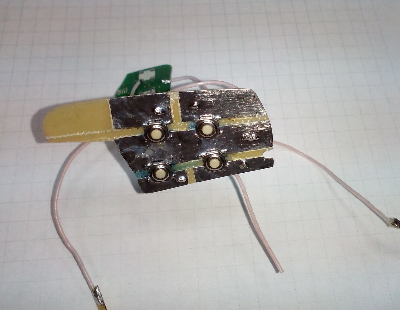

Плату под кнопки вырезал, электронику с сигналки тоже впихнул, осталось распаять и жало присобачить.

Рена
я из-за этого вторую болванку купил и переделал уже на опыте
Текстолит шибко толстый - на точиле утоньчил. Ну и стоковое место под батарейку в болванке убрал
