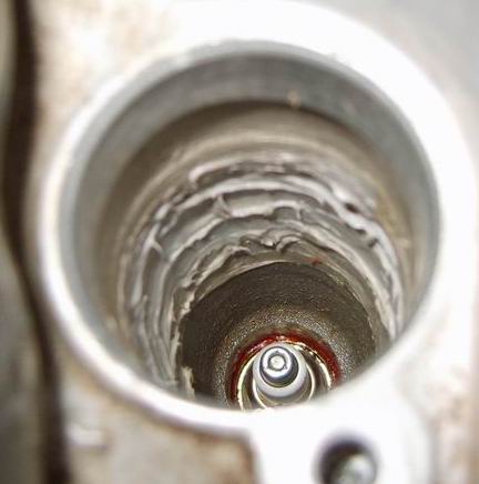

djsse писал(а):Я бы проклеивал своими руками. Если нет желания возиться, то за деньги. В общем, текущими колодцы однозначно оставлять не стал бы.
Мне их 2 раза проклеивали, а на третий заменили ГБЦ. Точнее там приходится не только колодцы клеить. Приходится ГБЦ с плитой снимать.
Промазал текущие(1см масла в колодце за 1000км) колодцы 'по ленивому'. Абро серый, написано безопасный для лямбда сенсороров, и вобще он крепкий фиг отдерёш. Отмыл от масла карбклинером, высушил, и ручкой от вилки(столовой) размазал слоем 3мм по 2 верхним швам головки. Пол года езжу, ни капли масла не просочилось.
