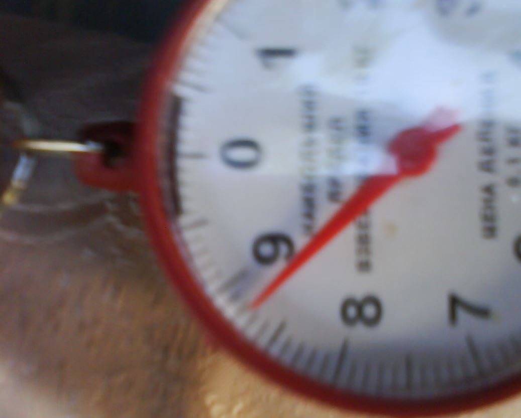

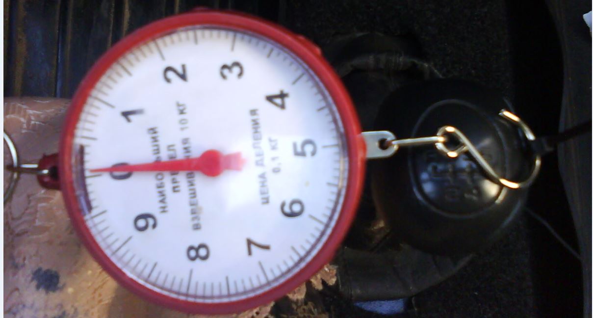

Замерил. По моему 9 кг усилие для отвода рычага в сторону двери, для включения задней скорости, это лишка. Вперед назад легко. А вот лево право нужно большое усилие.
Это пружинка такая что ли?

Festival58
На форуме 1 год
Сообщения: 1733
Откуда: 58rus
я не мерил но врядли...10кг.
tesvazполегче должно быть..таки регулировка ручки влияет..
конечно у меня новых пружин там нет ,но всеж

Вскрытие показало, туго ходит скоба верхней пружины по направляющей. Видимо там выработка, хотя не видно ее. И пружину не снимешь так просто верхнюю, да и в 3х магазинах нет верхних пружин. В общем взял новый механизм.

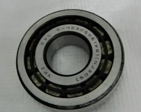

Подскажите, передние подшипники первичного и вторичного вала есть разница какой стороной ставить? У меня волжские, на наружном кольце с одной стороны есть буквы, на другой нет.Сепаратор немного различается с одной стороны и с другой.

tesvaz писал(а):Подскажите, передние подшипники первичного и вторичного вала есть разница какой стороной ставить? У меня волжские, на наружном кольце с одной стороны есть буквы, на другой нет.Сепаратор немного различается с одной стороны и с другой.
Ну ты же не поставишь внутреннюю обойму иначе. Соответственно ей, ставь и внешнюю с роликами. По сути - пофигу как она стоять будет.
