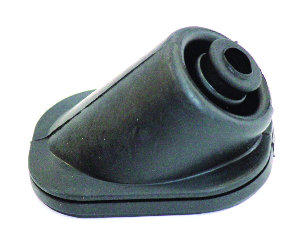

А пыльник какой,не этот случайно?
Этот смотрел,он маленький.
Кстати завтра гляну вот эту хрень
Мне так кажется должно подойти hehe

Взял на работе пыльник КПП,что на последнем фото я постил,и пошел сейчас примерил.Т.к. примерять сам пыльник проблематично (так как чтоб снутри его нацепить,нужно снять кардан рулевой,чтоб его просунуть),взял альбомный лист и обвел его по кругу,и вырезал на бумажке.Прорезал дырку,и примерил с салона.Пыльник идеален Good ,по размерам ну прям копия дырки под рулевую рейку,даже чуть больше Good dns4 .И дырка под шток рейки прям то что надо.Вобщем я не сказано рад,что нашлась идеальная замена оригинальному пыльнику,которого хрен где найдешь gpn supercool rlzz .А на счет пластины,так думаю дырку просто больше сделаю болгаркой в старой пластине под рейку гура,и будет шоколад supercool ,ну и еще шумкой пройдусь чуть с внутренней стороны,чтоб навярняка supercool .Завтра буду в Шахтах попробую еще там поискать в магазинах не достающие запчасти.А осталось самая малость...1) Один болт М16*1,5 пустотелый 2) Карданчик рулевой (если не найду,поеду у того типа заберу целиком за 1к.р.) и 3) Кронштейн бачка.Ну и спрошу еще на счет пластины,вдруг попадется Smile
