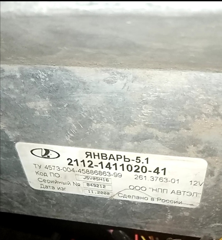

Максим110497
На форуме 4 года
Сообщения: 52
Авто: Ваз 2112, 16кл. Январь 5.1 2112-1411-020-41
т808 писал(а):Максим110497 писал(а):как ты сказал и массы 17 и 23
Ты не написал модель ЭБУ,поэтому скорее всего массы будут не на 17 и 23,а на других пинах.
Читай наклейку!После этого продолжим.
| Screenshot_20210103_223950.jpg |
162.84 KB |
76 раз(а) |
Kuba
Сообщения: 1354
Максим110497
А чеж ты мутило в профиле написал что ЭБУ бош 1 .5 .4.
Максим110497
На форуме 4 года
Сообщения: 52
Kuban Dangerous писал(а):Максим110497
Так я через open diag смотрел, там было написано так
Kuba
Сообщения: 1354
Добавлено спустя 9 минут 17 секунд:
Максим110497
Там в районе ЭБУ пару обжимок есть .это несколько проводов в кучу сходятся и обжато куском трубки медной и сверху термоусадка.вот в такую обжимку сходятся массы датчиков ЭБУ.может там что неконтачит.
алекс спб
Сообщения: 6615
Откуда: Спб
Млять
как тс припекло
Сбегал! Ночью! Сфотать!
А массы не пошурудил поди
т808 писал(а):модель например: 2112-1411020-41
Как видишь,предположение оказалось верным,поэтому
пины питания в нем другие!
http://chipdiagnost.narod.ru/images/J5103.jpg
Делаем две проверки на колодке ЭБУ,подключив контрольку между:
1.Пинами 18 и 14
2.Пинами 18 и 24
Теперь включаем зажигание и проверяем контролькой,подключив ее между пинами 14 и 27
Если контролька горит во всех трех случаях,то проблема внутри ЭБУ - наиболее вероятно перегорание на его плате "массовой" дорожки.

Максим110497
На форуме 4 года
Сообщения: 52
т808 писал(а):т808 писал(а):модель например: 2112-1411020-41
1.Пинами 18 и 14
2.Пинами 18 и 24
14 и 27 горит контролька. В остальных не горит
Максим110497 писал(а):В остальных не горит
Теперь проверь контролькой между 18 и массой кузова.
Зажигание включать не нужно.
