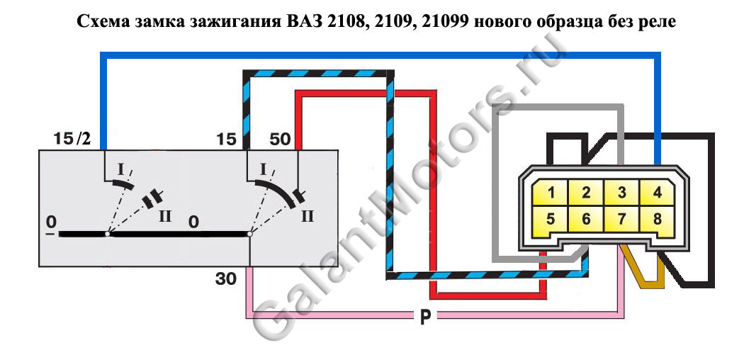

подскажите как из замка нового образца, (без реле) сделать старого образца (с реле) Чет смотрю и въехать не могу. У нового чет сильно не хватает положений. Такое впечатление что все перемычками на колодке. У одного уходит, у второго приходит. Чет как-то сыкотно методом тыка проверять.
Распиновка замка зажигания ВАЗ-2109 нового образца:
1 приходит +12В постоянно
2 приходит +12В постоянно
3 приходит +12В после включения зажигания (контакт 15), при старте II не пропадает;
4 приходит +12В после включения зажигания (контакт 15/2), пропадает при старте (II);
5 положение I, уходит +12В на стартер (контакт 50);
6 приходит +12В после включения зажигания (контакт 15), при старте II не пропадает;
7 приходит +12В от АКБ (контакт 30);
8 приходит +12В постоянно.
Распиновка замка зажигания ВАЗ-2109 с разгрузочным реле:
1 приходит +12В вположении I, II, III (стоянка)
2 приходит +12В вположении I, II, III (стоянка)
3 приходит +12В вположении III (стоянка)
4 положение I,уходит +12В после включения зажигания (контакт 15/2), пропадает при старте (II);
6 положение I, уходит +12В после включения зажигания (контакт 15), при старте II не пропадает;
