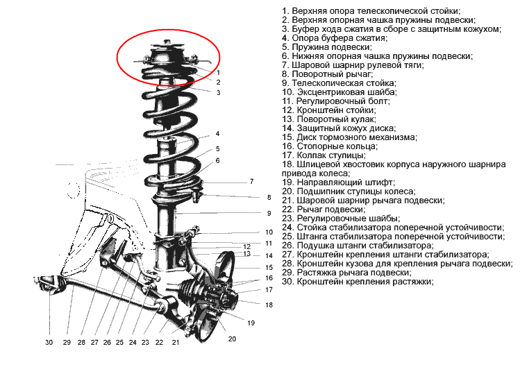

Парни подскажите молодому, но извеняйте за глупость
Что такое опоры
P.S. Сильно не ругать

nudnji писал(а):Что такое опоры
Сообщения: 4593
Откуда: Свердловск!
Авто: 21099 карб
01.JPG |
173.63 KB |
178 раз(а) |
00.JPG |
179.11 KB |
196 раз(а) |
