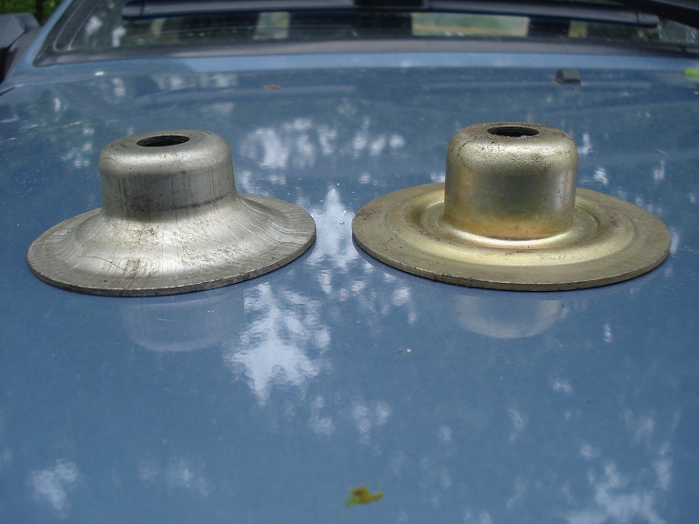

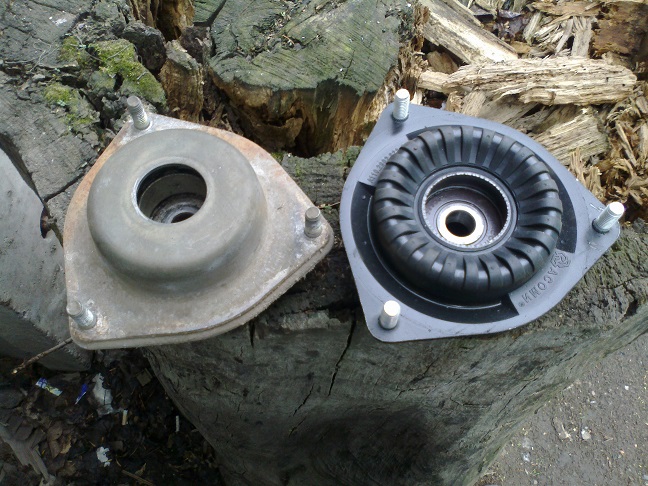

так получилось,что за неделю 2 передние подвески перебрал,попробовал разные сочетания опорников и опорной чашки,итог:
1-08 заводская чашка+опорник Асоми 2108,встает хорошо,юбка опорника ничего не трет
2-08 заводская чашка + опорник Асоми 2110,не стыкуются,надо подкладывать между ними шайбу толщиной около 6 мм,мешает юбка на опорнике
3-10 заводская чашка + опорник Асоми 2110,без проблем стыкуется и юбка ничего не задевает.
А еще,ограничительная тарелка у Асоми 2108 своя,она отличается по форме от заводской,поэтому каждой их этих опор свою тарелку!

Описание: слева ограничительная тарелка Асоми 2108,справа Сэви Экспет 2108(сток)
Размер файла: 119.58 KB
Просмотрено: 230 раз(а)

Описание: сток 2110 и Асоми 2110
Размер файла: 154.91 KB
Просмотрено: 251 раз(а)
Размер файла: 176.34 KB
Просмотрено: 221 раз(а)
