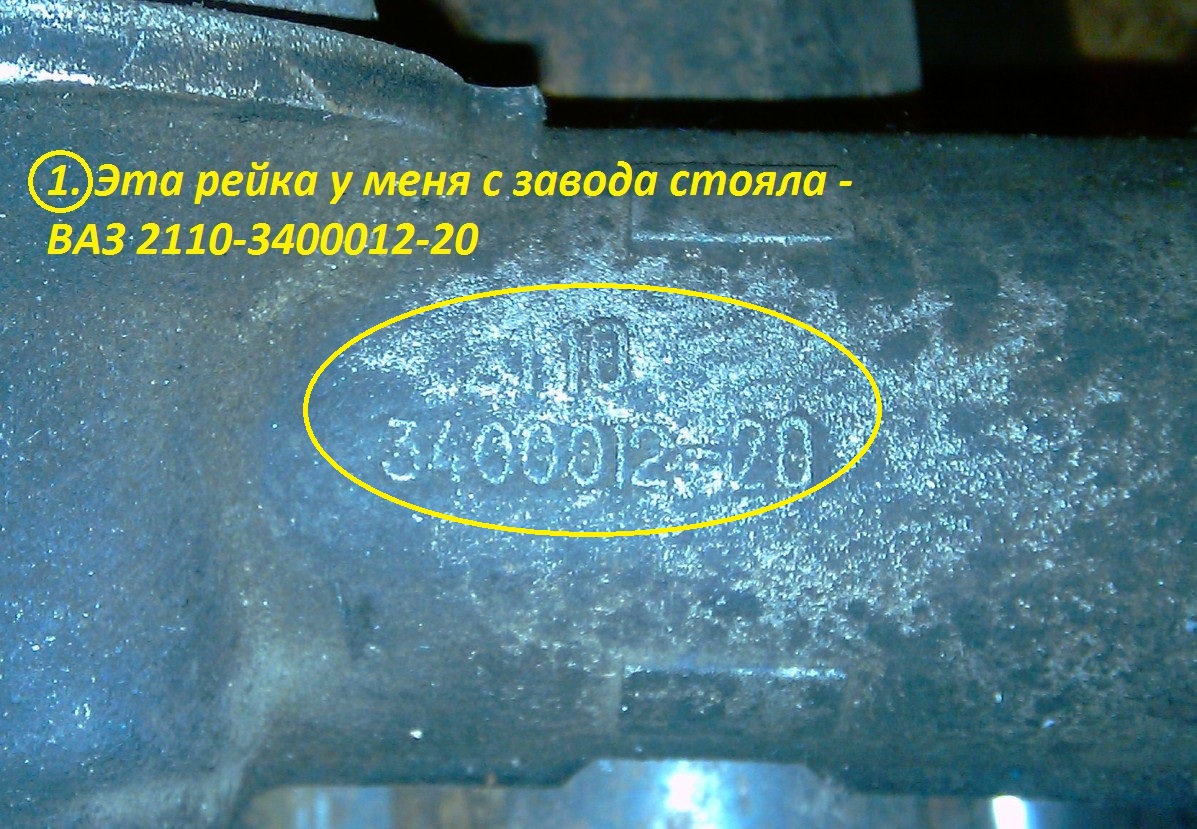

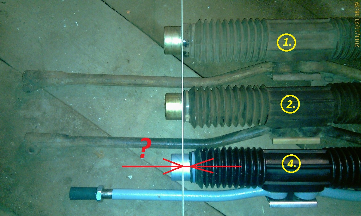

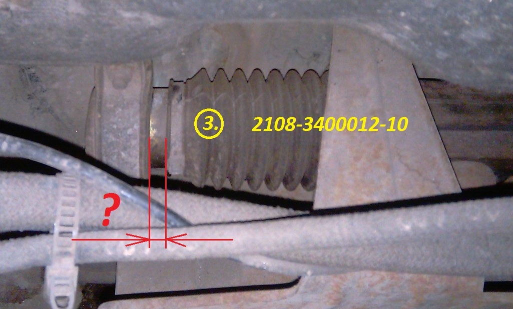

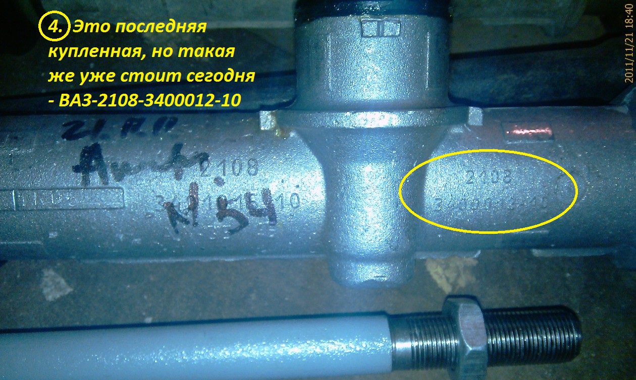

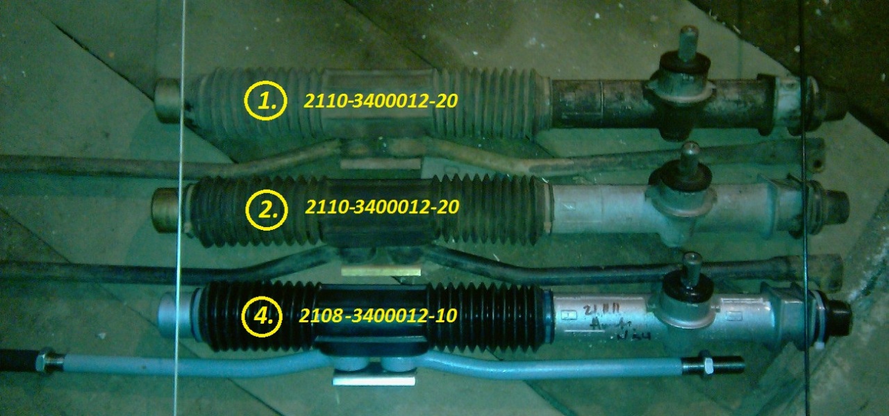

Всем привет!
Заводская рейка была - 2110-3400012-20 (она под №1 на фото), с нуля был стук в руле (руками ощущался).
Дважды менял рейку, стук - не исчез.
Сейчас на 3-й рейке колёса дико гуляют, машина как корова, на сервисе пошшупали рейку - сказали на замену.
Купил новую (она под №4 на фото) восьмую ВАЗ 2108-3400012-10 - продавцы сказали, что подойдет, достаточно тяги со старой рейки переставить.
Но оказалось - она на 8-10 миллиметров короче моей штатной рейки!
Ну и как ее тогда ставить?
Полез под капот посмотреть - пилять! У меня и сегодня стоит (на фото она под №3) - восьмая рейка! И те самые 10 мм не дотягивает! Значит, год назад втюхали в магазине х.з. что (рейка 2108, да еще с 10-ми усами!), а в сервисе ее тупо воткнули в машину...
Но мне-то надо рейку по-любому менять, да и новая №4 купленная лежит.
Стал тему изучать - люди усилитель ставят.
Отсюда вопросы.
Компенсирует ли усилитель жесткость установленной короткой рейки 2108?
Стук в рулевой на всех 3-х рейках - в кардане? Туда резину отбойника пхать для устранения?
Ну или где купить нормальную десятую рейку старого образца (якобы, их уже лет 5 не производят)?
Или дайте ссылки, где обсуждалось. Долго и честно искал - это единственная близкая тема, которую нашел.
Спасибо!

Derek
Severskiy что то я не пойму, ты хочешь поставить на свой авто десяточную рейку? Тогда смотри что нужно:
1. Нужно будет заменить карданчик на рулевом валу. на снятом карданчике заранее впихнуть в крестовину отбойник классики (тема есть про это)
2. Нужно будет заменить (хз как она называется) жестяную накладку, которая прикручена множественными гайками к щитку. У этой жестяной накладки отверстие под 10 рулевую больше. Можно найти и снять со старых битых кузовов 10-12 моделей.
3. Что могу посоветовать..., лично мое мнение. Хочешь ставь, хочешь нет.
http://www.autolada.ru/viewtopic.php?t=175260&start=100
Но я поставил себе и еще 3 знакомым. Свое мнение уже говорил, скажу теперь их..., ОНИ МАШИНУ СВОЮ НЕ УЗНАЛИ).
Пысы. на фото у тебя все 08 рейки. По крайне мере я их так называю. Сколько не ставь, а все они гумно. Слабые они.
Такую ищи и ставь: http://www.gorod55.ru/auto/textad/view/?id=2613201

2Derek - Спасибо за инфу!
На фото - не все рейки восьмые, как их не называй. 1-я и 2-я - это 2110 старого образца, отличаются в первую очередь длиной корпуса на +10 мм, штампом на литье, усами (длиннее) и (не уверен) переменным передаточным отношением. 1-я стояла на машине снуля. При заменах на такую же 10-ю, а потом на чисто 2108 (без моего ведома) никаких переделок не было. Про возможный стук в кардане я сервисменам всегда говорил, но они его не находили, поэтому советовали менять рейку.
3-я (которая сейчас стоит, и как выяснил я на днях - 2108)-короткая.
Возможно, из-за этого самого недобора в ее длине она разболталась, сильно гуляет правый ус, машина пи$дец как непослушная . Ставили ее год назад, прошла около 30 т.км.
Рейку 2110-3400012-20 я сегодня найти не смог нигде, в магазинах говорят - 5 лет как не производятся.
Поэтому у меня главный вопрос - зафиксирует ли усилитель короткую (-10 мм) рейку, даст ли необходимую жесткость.
Про замену кардан понял... Он снимается одновременно при замене рейки?
ПС Отъездил не одну сотню тыс. км на 08-09-99, вообще никогда проблем с рейками не было, крутились все легко и четко, я вообще не знал что рейки могут стока геммора приносить, пока машину 2110 новую не взял)))
