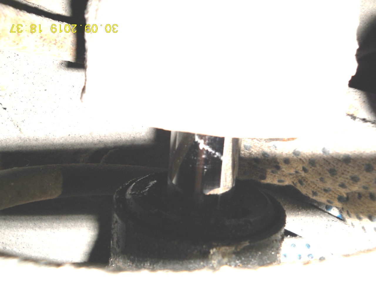

Фотографировал в упор, поэтому фотографии нечёткие, но разглядеть, что стойки - разборные, можно. Не знаю, где на стойках искать гравировку или этикетки, но как будто СААЗ.
Я не скрываю, что у меня изначально было и есть два варианта со стойками - перепаковка или замена. Пока выбираю. Но если выберу второй вариант, не обижайтесь. Я в любом случае буду благодарен вам за помощь. Хорошие знания никогда не мешают.
С задними - без вариантов - только замена.

Smile Вы большой оригинал... Какие обиды. Попробуйте поставить картриджи , например , каябу( дорого, но прекрасная возможность). При том , гайку можете оставить, она у вас оригинальная, впрочем как и стойка( хотя было сложно разглядеть.) После стольких лет эксплуатации, вариант заменить масло и сальники- сомнительный. Усилия( особенно отбоя) потеряны и не разбирая клапанного механизма они не восстановятся.
