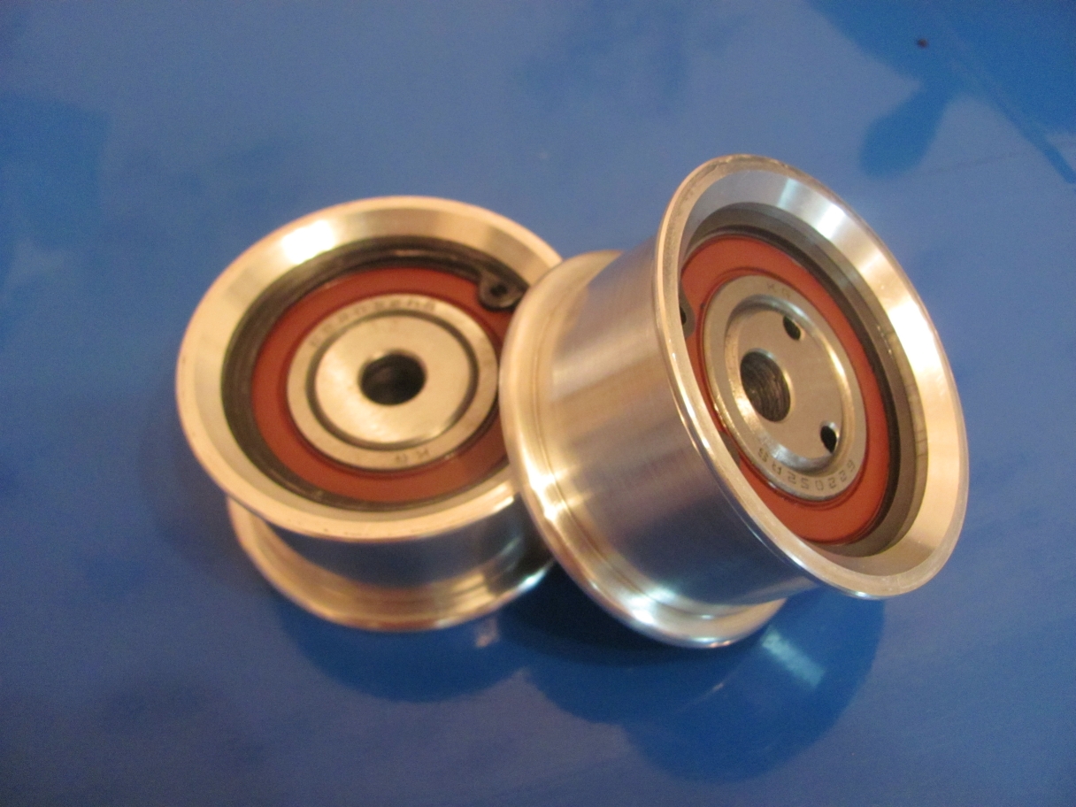

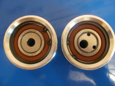

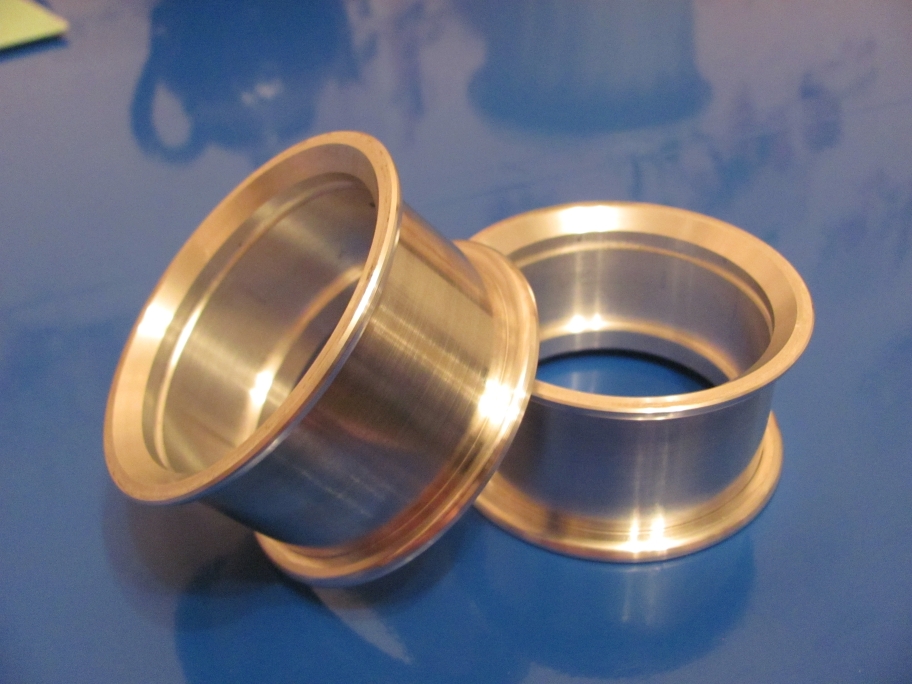

Вот так пока получилось начинаю искать подшипники.
Размер файла: 381.88 KB
Просмотрено: 375 раз(а)
Размер файла: 396.45 KB
Просмотрено: 340 раз(а)
Размер файла: 389.38 KB
Просмотрено: 335 раз(а)
DTP
Tratil
Здесь про подшипники и стопора http://cpan.narod.ru/auto/roliki_grm/
Tratil
Ролики готовы!!!!! Красота!!! Подшипники нашел только 62205. В понедельник скину фотки.

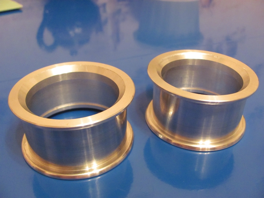

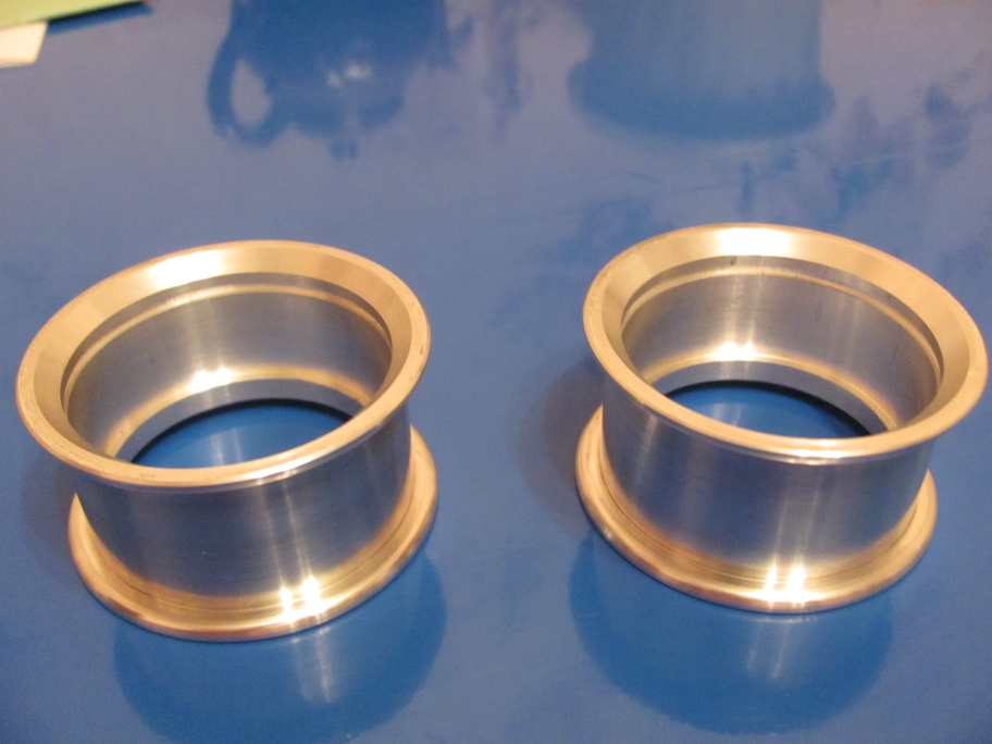

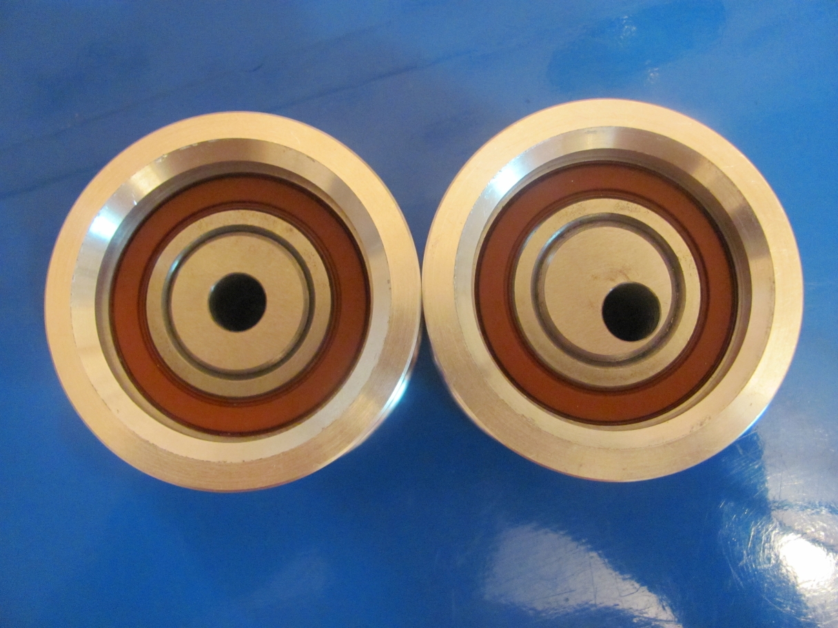

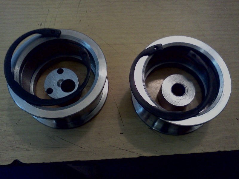

Обещанные фото

А с натяжкой проблем не будет? Ведь отверстия под ключ смещены, по идее шайба мешать будет. На второй комплект уже клиенты есть!
max-np-max
С натяжкой нет. Шайба -обычная отверстия не закроет. С установкой ремня слегка повозишься еси высоту буртика ролика не уменьшил чуть чуть.

Какие стопорные кольца поставил? Напиши их каталожный номер, плиз. Тоже есть в планах заказать отцу втулочки-стаканчики...
Tratil
Я ставил гостовское, применялось у нас на предприятии обозначение - Кольцо В52 ГОСТ 13941-86. Втулочки закали обязательно, соответственно используй материал который калится..

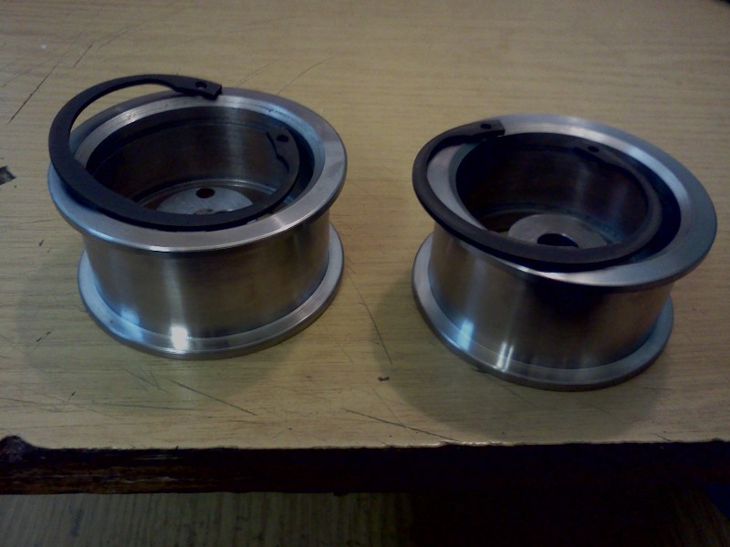

готово
сталь40Х
с подшипником каждый по полкило будет hehe

Tratil
Из дюраля очень легкие.... Ну вот в продолжении темы, в субботу рванул у меня ремень (комплект доработанный Гейтс из коробки) прошел чуть более 10000т. Ролики с люфтом жутким оказались ну и без смазки. Установили второй комплект самодельных роликов с шайбами 3мм. Вроде стало ровно. Ремень поставил Бош, так как у приятеля которому до этого меняли ролики мне он очень понравился. Пробег больше 10000т., на вид как новый, жесткий. Про...лись 8 часов. После того как все было установлено попытались завести машину...хера!!! Бензонасос молчит..и понеслась проверили все начиная от предов и релюшек и кончая снятием и разборкой бензонасоса. Потом только догадались подцепить на вторую машину, там он естественно заработал. А на моей нет.... К концу пришла светлая мысль скинуть клемму с аккумулятора и немного согреться Drinks or Beer , о чудо насос заработал. Устанавливаем в бак, заводим хрен....не заводится хотя насос качает теперь. Вспоминаеи что забыли одеть шкив коленвала...одеваем заводим хрен... скидываем опять клемму. курим Drinks or Beer попытка хрен, курим попытка и о чудо завелась!!!! Радости нет придела, курим греемся, собираем все как было. И того 8 часов в гараже на холоде из которых 5 потрачено в пустую. По ролика работает ровно, вроде тихо. Км через 500 разберу посмотрю что там!!!
Tratil
Вот не большой отчет как и обещал. Проехал на этих роликах где то 1500т. снял кожух посмотрел.... Ремень бош натянут как и был, подтяжка не потребовалась. стоит строго по центру. Края ни чуть не сожраты!!! (до этого напоминаю гейтс жрало..). Ремень с верху не много блестит но это от дюралевых роликов. Вроде все супер но как всегда, не бывает без ложки дегтя... Слышен не громкий стрекот со стороны ремня при чем не периодический. Послушал ролики через палку, один гуд а во втором - опорном, вроде как шарики перекатываются... Но да же если и подшипники гавно все равно положительная динамика есть и самое главное что идея отличная и рабочая. Постараюсь достать отечественные подшипники. И еще, первый комплект таких же роликов который был ранее установлен в машину друга то же работает, у него шумов нет, правда он и не разбирал. Будет что то еще, напишу.....
