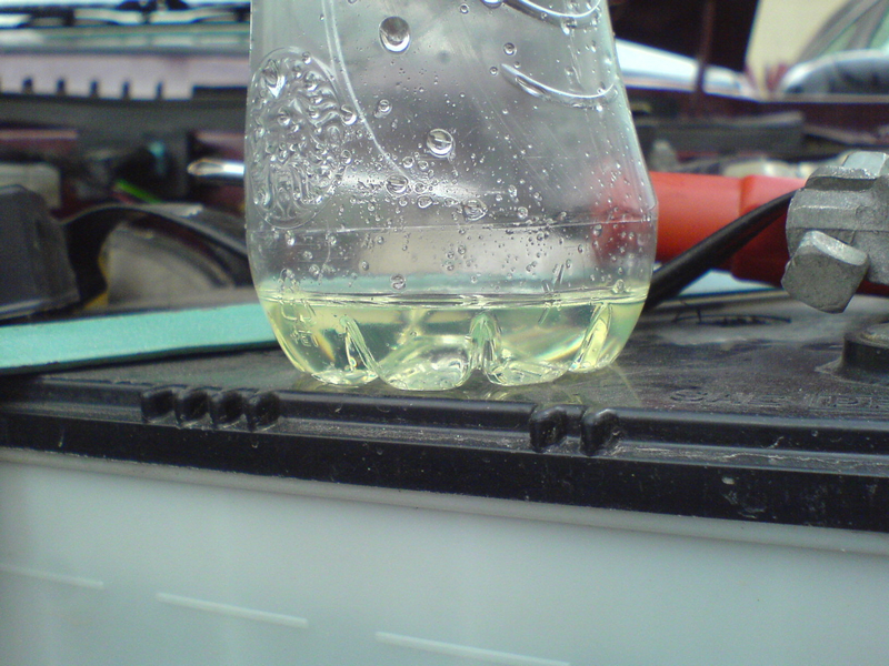

Бессовестный писал(а):Когда до этого приходилось подкачивать вручную бензонасосом, только тогда заведёшь! Бензин теперь не испарялся в поплавковой.
Блин, специально сходил проверил. Сбросил шланг, сбросил ЭМК. Покрутил стартер около 3 секунд. Это накачанный объем, только за счет стартера. Даже если совсем пустые поплавковые, все равно должно хватить завестись. А то что
Бессовестный писал(а):С утра после простоя 10 часов - завелась с полоборота!
дык это говорит о том что в правильном направлении двигался. Подшаманил насос, прокладки, шток. Игла нормальная должна быть, и обратка. При закрытой игле больший объем прокачивает в обратку, вот и доп охлаждение. И да! Насос у меня Пекар. И ни чего плохого про него не скажу.
| 28.JPG |
611.99 KB |
153 раз(а) |

Моаи
А что на фотке,бутылка с бензином и что?
Yurik 999
Сообщения: 8999
Авто: Vesta SW Cross GFK33
Алексей462 писал(а): и что?
Крестовая отвертка на заднем плане

При исправном бензонасосе, подкачивать в ручную нет необходимости, даже если в поплавковых сухо.
