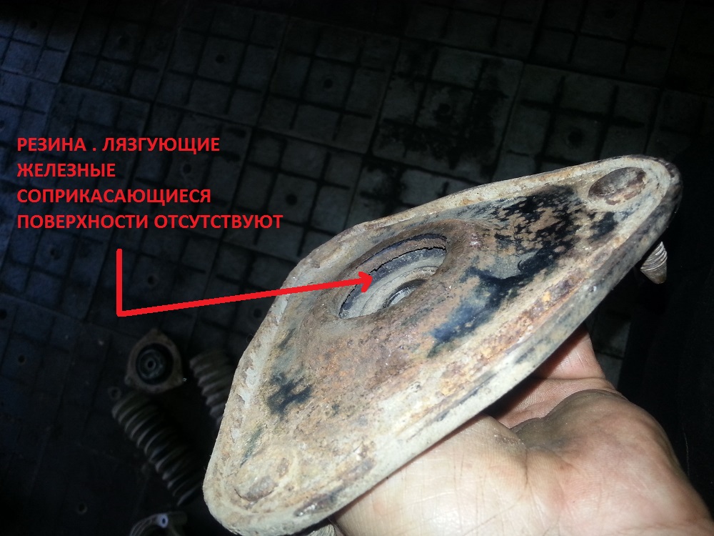

марсиянин писал(а):
И эти фото
ну вот ты и попался на лжи или некомпетентности по невнимательности.
Это опора ЛАНЦЕРА, вид снизу. Спору нет все как у десятки. Японцы еще не знают своего счастья
ТУТ ВИДНО ЧТО СНИЗУ НИКАКИХ ЗАЗОРОВ И СВОБОДНО ЛЯЗГУЮЩИХ ЖЕЛЕЗОК НЕТ . ВСЁ АККУРАТНО ЗАЛИТО РЕЗИНОЙ . В ТОМ ЧИСЛЕ И СНИЗУ!
Размер файла: 212.72 KB
Просмотрено: 249 раз(а)

марсиянин писал(а):
И эти фото
К сожалению показать не могу, но резиновый демпфер ланцера даже болтается внутри и при малейшей нагрузке образуется зазор. Резина используется не везде, есть ведь еще и другие материалы!Обманывать я никого не собирался ( не тот возраст). А что про остальные опоры что то вы промолчали
Флаг ему в руки... пусть болтается и "стаптывается", главное - не даёт стучать железяке по железяке. Smile
Наверно потому, что по другим фоткам не видно "нутра" опор, посему нельзя сказать, есть ли у них внутри какой-нить "изолятор" железки от железки.
Я, разумеется, таким огроменным опытом не обладаю, но вот чот мне подсказывает, что он (изолятор) есть, посему я б на 100% не стал бы утверждать, что ино опоры - копия десятых. Pardon
А уж показывать фотки опор, у которых ограничительная чашка сверху вообще нет смысла. Smile
Вообще не та конструкция, эт уже Асоми, где стук железяки по железяке исключён, ибо их там (железяк) конструктивно нет, чашка "падает" на демпфер из резины. Я, разумеется, далёк от мысли, что эта конструкция опоры - ноу-хау инженеров Асоми, подозреваю, что они её с какой-нить иномари и подсмотрели. Причём, не спроста они решили переделать сей узел, особенно если учесть, что большинство их (инженеров Асоми) - выходцы из КБ Автоваза, а значит прекрасно осведомлены о "болячках" тазоподвески.

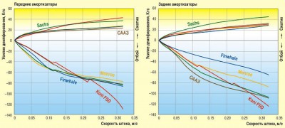

!Lnur
Добавлю: для комфортного и быстрого движения по нашим (а не японским или европейским) дорогам усилие отбоя амортизатора должно быть больше силы упругости пружины чтобы удержать пружину от выстреливания колесом в ямы. Естественно в динамике, с учетом скорости перемещения штока, а не тупо в статике (как тут некоторые представляют) - поддомкратили колесо и оно повисло, удерживаемое амортизатором, который сильнее пружины. facepalm
Так вот, продолжаю, усилие амортизатора меняется с изменением скорости перемещения штока, и на малых скоростях перемещения штока усилие меньше силы упругости пружины, а на больших скоростях перемещения штока усилие амортизатора должно быть больше силы упругости пружины!
Теперь рассмотрим небольшой короткий но крутой лежачий полицейский, пересекаемый не пешком, а побыстрее. Так вот при наезде на полицейского сначала происходит сжатие пружины, колесо поднимается над полицейским и уже потом происходит выстрел её вниз. Кузов автомобиля при этом практически не успевает поменять высоту полёта над землёй. Т.е. после полицейского колесо приземляется обратно на дорогу (а не в яму), и ФИЗИЧЕСКИ амортизатор не может достигать ПОЛНОГО отбоя при котором происходит соударение поршня амортизатора с ограничителем в вытянутом положении штока, только при котором по-вашему и может происходить удар внутри опоры. Шток не вытягивается сильнее чем был до встречи с полицейским, понятно?
Но удар-то на стоковых опорах происходит! Как раз здесь и работает усилие отбоя амортизатора, которое в динамике больше силы упругости пружины.
поршень никогда не может ударится об ограничитель. Такие стойки не существуют и амортизаторы тоже...
Усилие пружины перед установкой собранной стойки составляет примерно170кгс, каждый сантиметр сжатия дает 20кгс. То есть плюс хоть как 70кгс. Стойки с таким отбоем не делают. Это клин! усилия можете посмотреть хотя бы на этих графиках.
Ув. Ильнур, к сожалению и здесь моих знаний не достаточно, чтобы понять. Но вижу , что вы правы- опоры клацают однозначно.
Описание: усилие на отбое стоек является дегрессивным( регрессивным если хотите) усилие можете посмотреть по графику.
