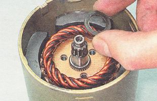

Пока нет времени заниматься практикумом, в свободную минутку изучаю теорию, и вот какую интересную весч нашел. В мурзилке написано что на валу якоря со стороны редуктора под передней крышкой мотора установлена упорная шайба. А у меня этой шайбы...... нету. В этот раз когда разбирал стартер ее точно не было, не исключаю что она была успешно проёпана когда летом его разбирал. Она важную функцию несет? Может ли такое быть что из за ее отсутствия якорь стоит не на месте и стартер не развивает нужную мощность? И чем ее можно заменить если что? Обычной шайбой? Прикрепляю картинку для наглядности.

алекс спб
При упоре вала во втулку чтобы терлось по большой плоскости.без неё втулку жрать будет.но на мощи сказываться не должно
