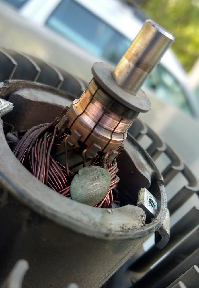

якорь двигателя печки, похоже коллектор сточился почти в ноль, пробег 65 тыс....
двигатель вращается немного туговато, может из-за этого или при таком пробеге это нормально? печка работает всегда и зимой и летом

Andrey163
Сообщения: 18564
Авто: KS0Y5-42-02K 173ткм
Я б новый поставил
Dmitry_Cat писал(а):коллектор сточился почти в ноль
Там и щетки уже почти полностью спилились.

т808 писал(а):Dmitry_Cat писал(а):коллектор сточился почти в ноль
щетки заменил, присмотрелся и уже кое где сквозь медь коллектора виден пластик...
странно, так быстро износился....

Dmitry_Cat писал(а):якорь двигателя печки, похоже коллектор сточился почти в ноль, пробег 65 тыс....
У якоря? Шутка.
Dmitry_Cat писал(а):двигатель вращается немного туговато,
Смажь маслом втулки и напитай им фетрики.

Dmitry_Cat писал(а):кое где сквозь медь коллектора виден пластик.
Значит менять,тем более зима не за горами.

якорь отдельно продается?
Dmitry_Cat писал(а):якорь отдельно продается?
Нет.
А наращивать медь на его коллектор ты не станешь.

нашел в инете варианты восстановления, первый это напаять пластины меди и проточить коллектор, второй - коллектор можно купить отдельно и заменить, перепаяв провода
но я уже придумал другой вариант, проще и по идее пробег будет как у нового

Dmitry_Cat писал(а):придумал другой вариант, проще и по идее пробег будет как у нового
С этого места подробней плиз ... жутко интересно
п1627кк
На форуме 7 лет
Сообщения: 962
Откуда: Краснодар
Dmitry_Cat писал(а):похоже коллектор сточился почти в ноль, пробег 65 тыс....
Dmitry_Cat писал(а): присмотрелся и уже кое где сквозь медь коллектора виден пластик...
Dmitry_Cat, родной вентилятор отопителя отработал 9,5 лет, пробег 131 т.км. - стёрся коллектор.
Взамен установлен Прамо 45.3780Р с подшипниками качения - 950 руб.
Я так же заинтригован...
