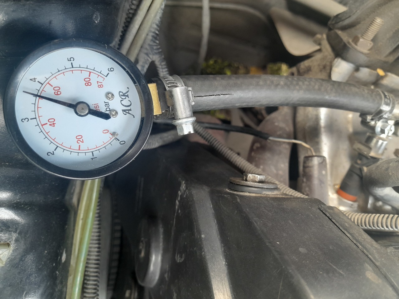

Давление в рампе при включённом зажигании показало почти 4 очка,1 раз померял постепенно падало давление второй раз нормально не упало.На запущеную 3.9 выдаёт.
Дмрв прозвоил поставил получше по показаниям 1.1

Щас третий раз заметил давление нормально держит при включении зажигании.Это же большой показатель 3.5?
Добавлено спустя 3 минуты 18 секунд:
Это просто включенное зажигани
Это нижний предел.Для твоей норма 3,8 атм.

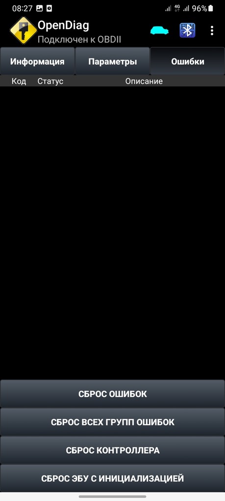

Причём, если речь идёт именно о замене ДМРВ, то процедуру сброса с инициализацией ЭБУ лучше сделать сперва на старом ДМРВ и посмотреть, как работает мотор, а уж потом снова её провести на подменном. lol1

Добавлено спустя 3 минуты 52 секунды:
Я сброс сделаю ,дрмв как минимум один живой.Я напишу как проведу процедуры. rlzz
Описание: Сделал сброс с инициализацией все также
Размер файла: 44.1 KB
Просмотрено: 132 раз(а)

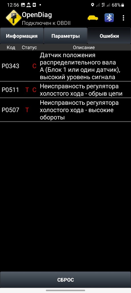

Виктор007700
Ещё датчик положения дроссельной заслонки либо он либо регулятор холостого хода,больше нет вариантов,все замерено все поменяно что только можно.
Описание: Вот он и сам показал где болит
Размер файла: 63.47 KB
Просмотрено: 128 раз(а)
Из-за этих элементов ЭСУД пропусков не может быть в принципе. Может быть дерготня на малых дросселях, рывки при ускорении, заглохание на светофорах... но не пропуски.
А чаще всего, если речь идёт о дерготне и заглохах на светофорах или переключении передач, то это именно ДМРВ или подсосы, ну ещё давка в рампе.
