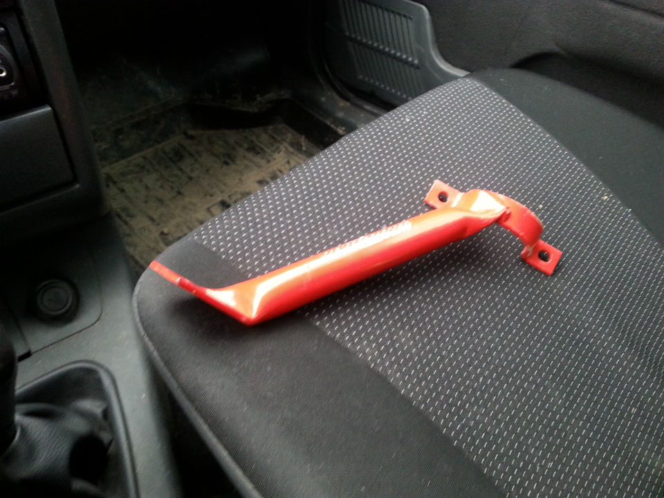

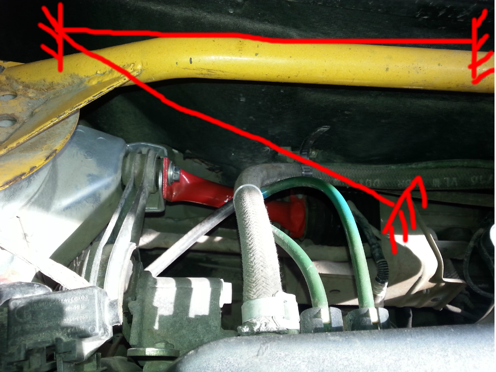

Что же, уважаемые коллеги, купил таки усилитель щитка передка. Smile Выбирал из двух (желтый или красный) выбор пал на красный объяснения почему именно красный дальше по тексту. Сразу установить не удалось (отверстие для крепления к стакану пришлось пересверливать), может у изготовителя руки кривые, а может Богдан криво сварен (скорее первое), но отверстия не совпадали и намного wwow (на третьем фото видно смещение от основного отверстия)
При затягивании на рейке гаек был весьма осторожен так как куча опыта их срыва и дальнейшего гимора...
После установки верхней растяжки и усилителя щитка получился некий усиливающий треугольник (на четвёртом фото нарисовал как мог вспоминая "термех"), что намертво скрепляет между собой стаканы и щиток. Пришлось правда помучатся с затяжкой болта на стакане, тот что держит гитару и теперь уже красный УЩП. (кстати, как фиксировать ответную гайку я так и не понял, кто зает, подскажите. Drinks or Beer ). Глядя на то как и за что крепится желтый УЩП скорее бы надо нижнюю растяжку ставить так как жёлтый УЩП цепляется снизу за балку, а красный УЩП за стакан толстенной трубой, жёлтый тонким прутиком за нижнюю балку.
Прокатился с улучшайзерами и есть первые выводы: руль стал напоминать иномарочный, словно он как вкопанный стоит и не колышется от дорожных ухабов и ям, но потеря "информативности" многим возможно не понравится, хотя мне тоже было непривычно выезжать из гаражного массива и не чувствовать рулём все неровности и перекаты, даже поначалу испугалсо, подумал, что что-то испортил своими нововведениями, но потом успокоился когда выехал на асфальтную дорогу и машина поехала прямо без вырывания руля из рук. Также заметил существенное уменьшение шума со стороны щитка и подкапотного пространства в целом. Изменения настолько существенны, что пока нет ещё полноты опыта чтобы всё досконально описать, денька два-три покатаюсь ещё напишу.
этот "прутик" не работает на изгиб и его прочности с лихвой хватает.
и не видел случаев разрыва конструкции, если не подвальный вариант.

А чем отличаются 8кл. и 16кл. версии? По фото не понятно:
- 8кл. http://www.autoproduct.biz/catalog/item/184/
- 16кл. http://www.autoproduct.biz/catalog/item/179/
badboy2115
Из за отсутствия гитары, а следовательно и болта с гайкой, в восьмиклапанной версии поставляется вместе с УЩП болт, гайка и втулка чтобы уши не промялись когда болт тянуть будешь. (вместо гитары).
Речь не идёт об отрыве прутика, сопротивление нагрузке у него вместе с маленькой гайкой крепления тормозных трубочек весьма посредственное, да и нижняя балка (между лонжеронами) из хлипкого металла сделана, вот то дело когда за толстостенные стаканы с нерегулируемой растяжкой мы щиток закрепили через трубу! Вот это сила, Мужики! rlzz
