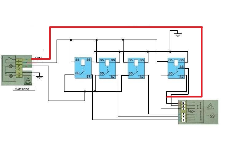

Привет! Помогите советом! Задавал вопрос, но в другой теме, переслали сюда.
Евро кнопка аварийки. Поворотники в норме, а вот аварийка еле светится!
Померить напругу на поворотниках пока не могу мультиметра нема. Но вот вспомнил одну особенность: при постановке на сигнализацию аварийка моргает нормально. Путём логического размышления пришёл к выводу, что дело в: кнопке либо косякнул при подключении кнопки в схему???

Леонид81 писал(а):Евро кнопка аварийки. Поворотники в норме, а вот аварийка еле светится!
С чего началось?Или ты только что эту "еврокнопку" сварганил?

А вот по какой схеме делал и на каких релюхах - знать обязательно!

т808 писал(а):С чего началось?Или ты только что эту "еврокнопку" сварганил?
Да сразу началось и продолжается уже оч. давно и похоже даже, что со временем стали мигать ещё тусклее (хотя может показалось) сейчас почти не видно мигания ламп.
Схема: может красный провод все же лишний в схеме? под рукой были тока аудио провода, собирал из них, тоже как вариант просчёта?
| shema-avarijki-2114.jpg |
46.26 KB |
780 раз(а) |
Леонид81 писал(а):может красный провод все же лишний в схеме?
КРАСНЫЙ это главный провод питания схемы и подключен он правильно.
Без КРАСНОГО аварийка работать не будет.
Леонид81 писал(а):сразу началось
Значит накосячил где-то.
Проверь какие напряжени
Я на клемме 8 (Красно/черный провод) и потом клемме 4 (Черно/красный) колодки штатной кнопки.
Мерить клеммы конечно относительно массы при включенном зажигании два раза.
Сначала при отжатой кнопке аварийки,потом нажав её.
Мотор при этом можно не заводить.

т808 писал(а):Леонид81 писал(а):может красный провод все же лишний в схеме?
На сколько я помню Красный провод это ноухау какого то Кулибина (чего то он там постоянно запитывает) типа он доработал основную схему, а так + не от туда должен браться первоначально (правда не помню от куда)
Придётся всё в тысячный раз перепроверить.
Аудио провод из которого все собрано не может давать слишком большое сопротивление?
Леонид81 писал(а):На сколько я помню Красный провод это ноухау какого то Кулибина
И довольно грамотное ноу-хау!
Леонид81 писал(а):а так + не от туда должен браться первоначально (правда не помню от куда)
А ты и не можешь помнить откуда,т.к. в первоначальном варианте схемы это ВООБЩЕ НЕ УКАЗЫВЛОСЬ,а давалось на личное усмотрение.
Видишь слева под красной линией еще виднеется надпись
+12В?
А теперь взгляни на эту схему:
Видишь ФИОЛЕТОВЫМ проводом как раз и соединяются вывод 8 старой кнопки с выводом 2 новой?
А ты говоришь:"Кулибин".
Леонид81 писал(а):Аудио провод из которого все собрано не может давать слишком большое сопротивление?
Аудиопровод - понятие растяжимое.
При токах потребления данной схемой пойдет любой провод сечением от 0,75 квадратов.

Всё дело в массе оказалось (как всегда. первым делом смотри массу)
Тока вот в ходе работ вскрылась особенность: при включении аварийки нагреваются провода и сильно греется колодка старой кнопки (в неё приходят все аудиопровода. причём после колодки заводские провода не нагреваются), постепенно релюхи тоже начинают нагреваться (но это скорее всего из-за нагрева колодок). Причём греются только те части схемы (примерно с одинаковой интенсивностью все) где использован аудиопровод.
Может всё же сопротивление у него великовато или опять косяк в схеме???
Леонид81 писал(а):Всё дело в массе оказалось
Какой еще массе?
Она нужна только для четырех катушек реле,а ток на них в сумме идет всего около 0,5 ампера.
Так что быть такого НЕ МОЖЕТ!!!

Массой я минус обозвал ))) на новой кнопке под индексом А. Она у меня к колодке габаритов вместе с минусом схемы вкрячена (после осмотра данных проводов светить стала норм). Есть подозрение: т.к. родные провода резать не стал на клеме габаритов, а вывел скрепками прямо из клемы.
Провод 0.75 визуально (кроме mystery на нём сцука ничего не написано).
Всё конечно же на клемах (обжимал всё правда пасатижами) сидят плотно.
