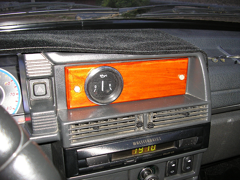

Сообщения: 8190
Сток каналы.
Масло LM 5W40 или 50, на БК время или обороты, вот показания Давления.
Но у меня всегда держалось в райне 3-4 очков, при больших оборотах правей 4-ки немного.

Рена писал(а): вот показания Давления.
Это всего лишь эл.механический указатель,а не манометр.
Рена
Сообщения: 8190
Надо
Цифровой манометр замутить
Рена писал(а):Надо Цифровой манометр замутить
Толку-то?Все равно
указателем останется,а не манометром.
Датчик тот же 393-й,а именно он и дает большие погрешности.
