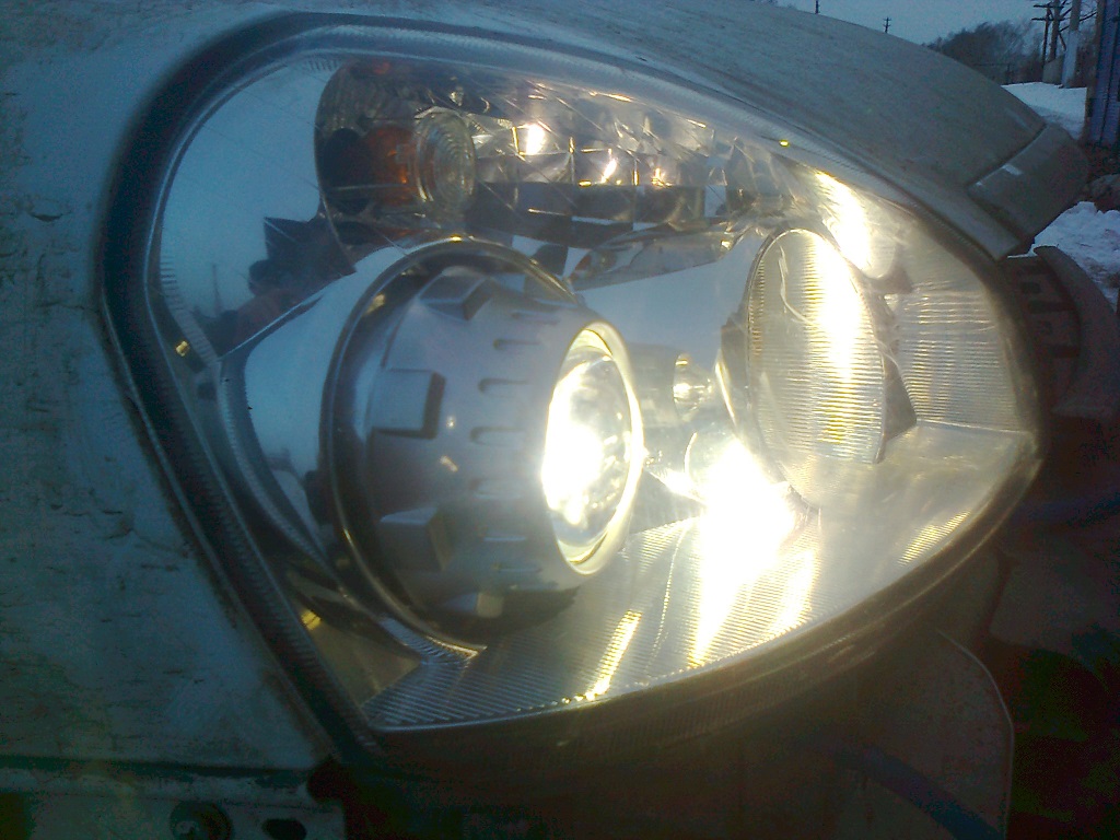

ты ж вроде еще и дхо хотел туда присобачить?
бленда матовая или мне кажется? что за модули?
ВиталийЖ
Сообщения: 812
Откуда: Самара
Авто: PRIORA 21723-01-033 белая
роман93 писал(а):ты ж вроде еще и дхо хотел туда присобачить?
Ну да, хотел, маски от тигуана, но после примерки передумал

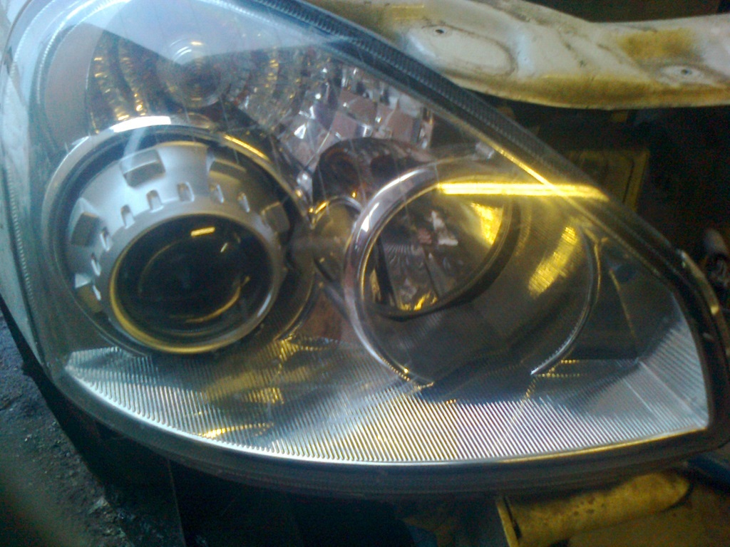

роман93 писал(а):бленда матовая или мне кажется?
Изначально была хром, но после того, как ими поиграла дочка, пришлось красить в серебро
роман93 писал(а):что за модули?
Бош биксенон

бош)) залез или пилить пришлось? если делать даль вполнакала-придется ставить доп. реле на шторку. я когда себе ставил контроллер дхо, ради интереса подключил шторку к лампе дальнего. гудёж стоял как от хренового трансформатора(там шим-регулятор, в этом контроллере)
а бленды, Виталь, прям ощутимо вид портят((

роман93 писал(а):пилить пришлось
Ага, и наращивать заднюю часть куском от другой фары.
роман93 писал(а):придется ставить доп. реле на шторку
Это сделано
роман93 писал(а):бленды, Виталь, прям ощутимо вид портят((
Ну не знаю, вживую вроде норм. смотрится

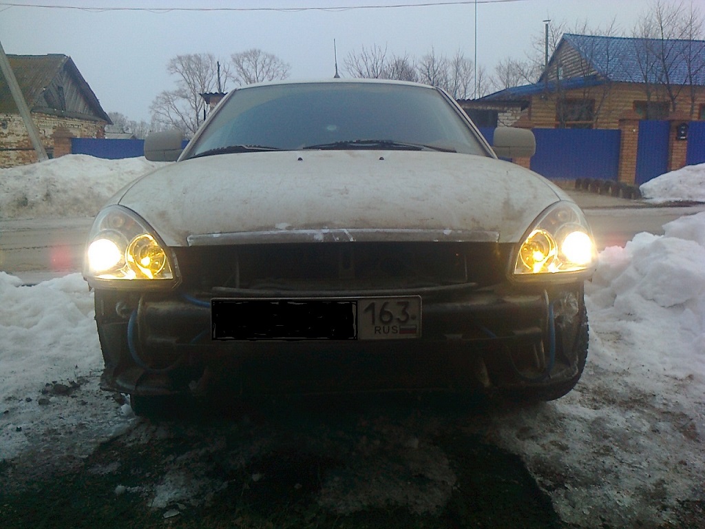

ВиталийЖ писал(а):Обновим немножко темку, Приор тут еще не было
Вы мне лучше скажите, что правда бленды матовые у меня не смотрятся, или это Роман смутицу наводит

ВиталийЖ
В живую бы посмотреть. А так норм вроде. Только не понятно как так поиграл ребенок, если пришлось перекрашивать?
А с бампером то что?
ВиталийЖ
Сообщения: 812
Откуда: Самара
leon112 писал(а):Только не понятно как так поиграл ребенок, если пришлось перекрашивать?
Постучала друг об друга, хром и облез, очень нежное покрытие
leon112 писал(а):А с бампером то что?
Все в порядке с ним, в сторонке лежит. Фары ставил для окончательной примерки, теперь осталось только заклеить

ВиталийЖ
Давай устанавливай, ждем фото света.
