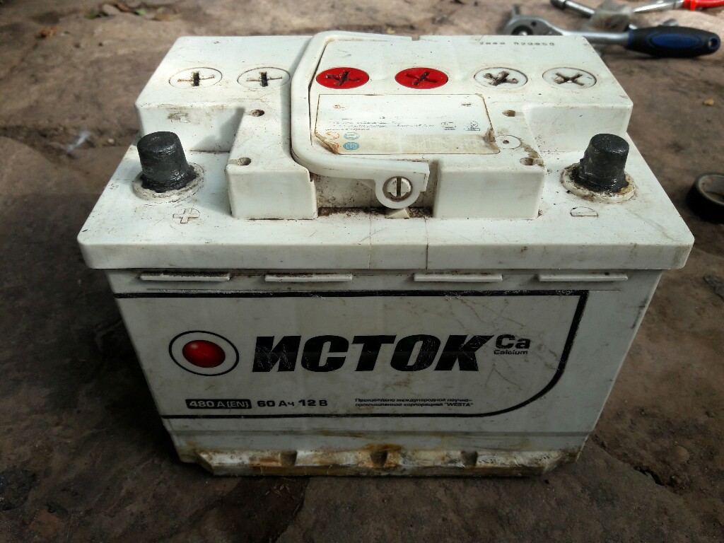

В январе будет 5 лет,как я купил авто,купил вместе с АКБ " ИСТОК" .Сколько месяцев/лет он до этого проработал-неизвестно.За это время было 3 магнитофона-при старте тухли все и всегда,в любое время года.Магнитофоны были запитаны напрямую с +АКБ.Несколько дней назад замкнула одна банка в "ИСТОКЕ".Была под руками VARTA 100Ah-"вкорячил" ее в авто.
Прокинул ещё доп.провод 16мм/кв от В+ до +клеммы АКБ,напряжение поднялось ещё на 0.02в.Было 14.58 стало 14.6в.Вот теперь при старте магнитола нетухнет

OSIRIS-UA писал(а):Прокинул ещё доп.провод 16мм/кв от В+ до +клеммы АКБ
Слишком много!!!
Тем более для твоей карбюраторной.

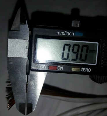

т808 писал(а):Слишком много!!!
Ну и чем это грозит?
Сколько по факту сечение,незнаю.Сказали,что 16 квадратов.Какой был такой поставил.Родной какой-то хлипенький,для АКБ 100Ah.Так мне виделось.Родной,кстати,неотключил.
Этот подключил паралельно ему.Этот кабель-это одна из жыл какого-то силового кабеля.Специально посчитал/замерил.15-ть медных жыл диаметром 0.88-09 мм.

Сообщения: 47919
OSIRIS-UA писал(а):Ну и чем это грозит?
В теории ничем кроме неудобства,а вот практически при аварии может оказать медвежью услугу,ведь в этой цепи нет предохранителя.
OSIRIS-UA писал(а):Родной какой-то хлипенький,для АКБ 100Ah.
Вполне достаточно его сечение,если при НЕ заведенной не включать конскую нагрузку.
OSIRIS-UA писал(а):15-ть медных жыл диаметром 0.88-09 мм.
Девять квадратов.Это нормальный провод.
