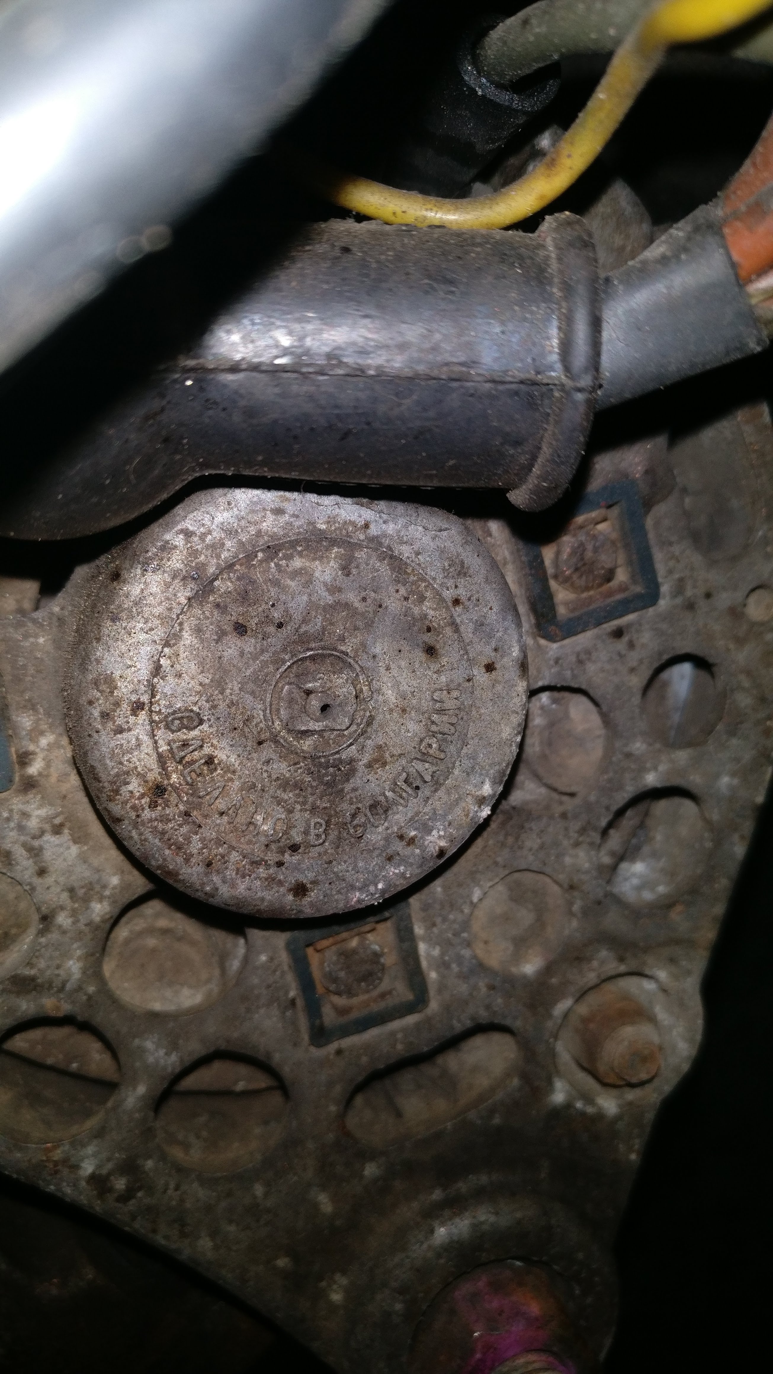

Фирму не скажу – фоткал жопу генератора на машине, написано "Сделано в Болгарии".

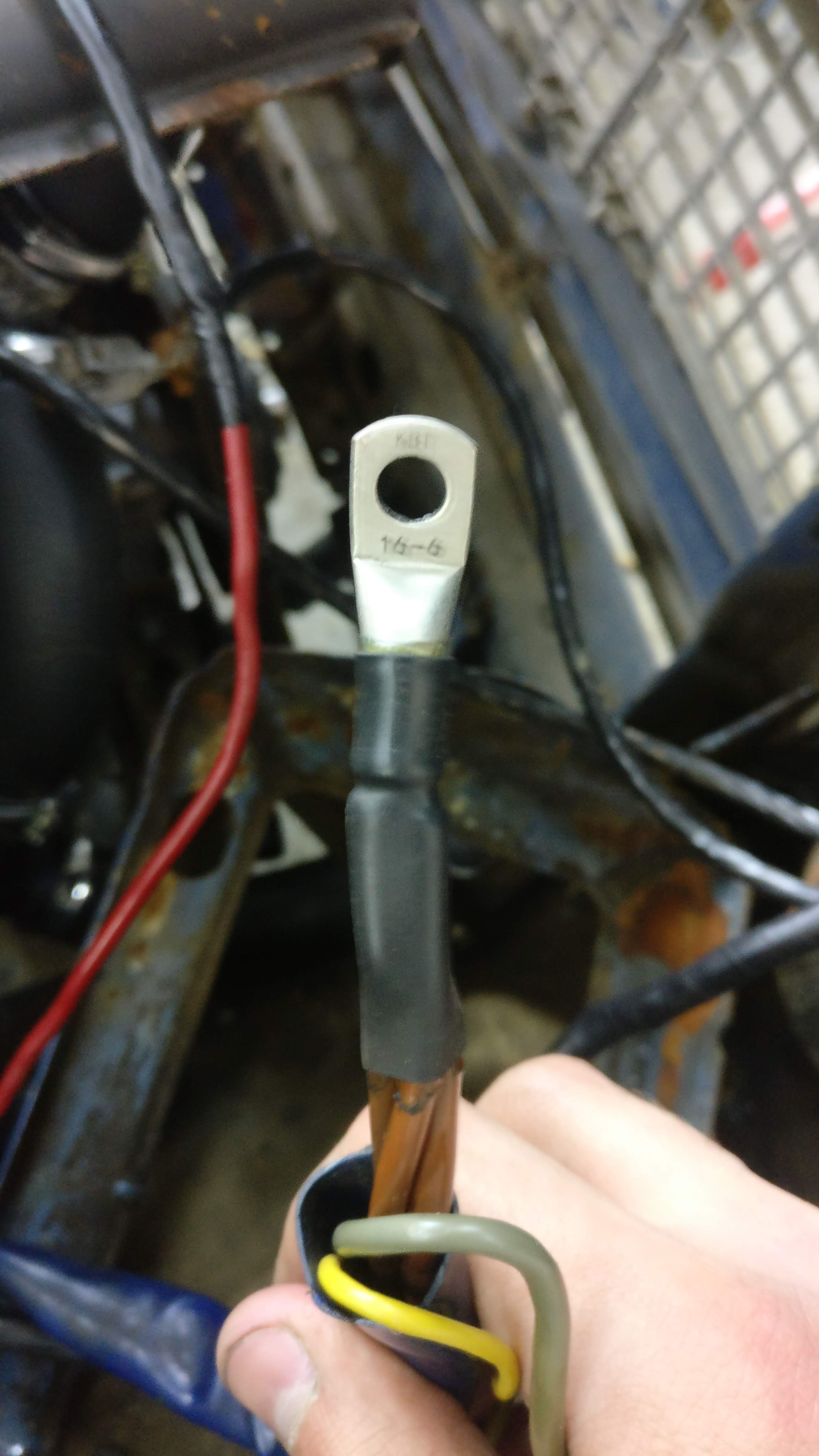

Iskrv
Hans11 писал(а):
Провод с аккума на массу попробуй сменить, и на двигатель тоже
Тут тоже вопросов не возникает, привел в порядок всю проводку, силовую так всю заменил:
Развернуть
Единственное может масса плохая на самом генераторе, на него до этого фриз тёк и выглядит он не очень.
