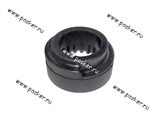

temych_p
Правильнее поставить высокую резиновую чашку в арку
Намноооого правильнее

krika
Сообщения: 205
Авто: ВАЗ 21102,21124 16v
Stamel писал(а):чашки наверно рублей 500 за пару не больше.
По чеку они называются "прокладка пружины задняя дополнительная" в Руси 57 рублей 1 шт. сегодня покупал.Ну и пружины тоже прикупил .
Завтра буду ставить.
ЧАШКА ВЫСОКАЯ ПРУЖИНЫ С ПЕРЕМЕННЫМ ШАГОМ И ЗАДОК ПОДНЯЛСЯ ПОЧТИ КАК ДЖИП
