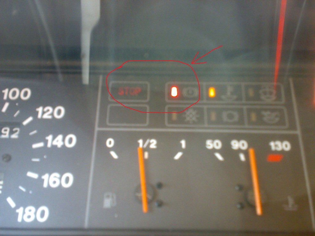

доброго времени суток! извините если повтор, но в факе не нашел нужной мне информации.
в последнее время когда начинаю тормозить на панели приборов загарается надпись STOP и лампочка рядом с ним. это происходит когда приходится быстро сбрасывать скорость. например с 100 до 60 за пару сек. после выключения зажигания и включения заново. ошибка пропадает. подскажите куда копать???

уровень тормозной жидкости в норме?

MegaSet писал(а):уровень тормозной жидкости в норме?
колодки подтерлись, уровень упал. Подлей, только при замене колодок не забудь откачать излишек жидкости из бачка.

Было у меня один раз такое когда очень резко пришлось тормозить. После выключения и включения зажигания всё стало как обычно..
Вопрос: На панеле тускло горят STOP и лампочка рядом. Как раз те, что на рисунке обведены. Днем не заметно, а в темноте видно тусклое подсвечивание. Когда нажимаешь на педаль газа, чем выше обороты - тем ярче они начинают гореть..
Спрашивал у многих, никто толком не ответил... Однажды услышал что это нормальное явление на самарах...
Кто что может сказать об этом?

ilshat86- писал(а):доброго времени суток! извините если повтор, но в факе не нашел нужной мне информации.
Было также, вылечил залив тормозухи до max. При завинчивании крышки уровень поднялся почти под горлышко. С тех пор не беспокоит.

Corleone писал(а):На панеле тускло горят STOP и лампочка рядом.
1. ЧЯ зацвел.... 2. Гуано на/в/под разъемом на бачке тормозухи.
Corleone писал(а):Однажды услышал что это нормальное явление на самарах...
Враки...

ARC писал(а):Было также, вылечил залив тормозухи до max
то же самое сделал проблему как рукой сняло

ilshat86- писал(а):она в норме. даже немножко выше нормы. она горит постоянно.
У тебя просто влага в разъеме на крышке бачка тормозной жидкости.Сними разъем,затем с него резиновый чехол.Протри все и продуй.Не одевая разъем на крышку,включи зажигание и проверь.Все лампы на БСК должны потухнуть.Дальше разбираешь крышку бачка.Не отломи два фиксирующих усика.Увидишь контакты и перемычку на оси поплавка.Здесь тоже должно быть сухо.И в гнезде разъема крышки тоже.Все протирается,продувается и собирается на место.

Сергей 22 писал(а):посмотри износ колодок
На колодки другой индикатор в середине нижнего ряда БСК.Он ни при чем.

колодки стерлись, уровень жидкости снизился, лампа загорелась.
Долив жидкости устранит только включение лампы. А если на колодках нет датчика износа, то потом он только по металлическому скрежету узнает что колодки кончились. Так и диски убить можно.

Сергей 22 писал(а): Так и диски убить можно
колодки в норме. передние тормоза держат отлично. а вот задние немного опаздывают.
Сергей 22 писал(а):уровень жидкости снизился, лампа загорелась.
Сергей 22 писал(а):Долив жидкости устранит только включение лампы.
Вот только в этом у автора и проблема.НЕ УСТРАНЯЕТ!
