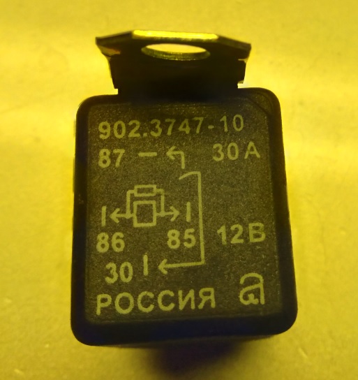

Прошу помочь разобраться. Некоторое время назад печка не стала включаться при повороте переключателя. Через некоторое время начинает работать. Сегодня отрубились печка, задний дворник и моторчики стеклоомывателя. Я так понимаю это может быть реле (какое точно не знаю), есть в электрике такое же ре, чтобы подменой проверить?
Сообщения: 47240
TAG2 писал(а):Сегодня отрубились печка, задний дворник и моторчики стеклоомывателя.
Еще наверное обогрев заднего стекла и подсветка бардачка сдохли ?
TAG2 писал(а):Я так понимаю это может быть реле
Никаких реле в этих цепях нет.
Проверь предохранитель F7(30A). Возможно он уже начал плавиться сам и расплавлять монтажный блок,
тем более если этот пред прозрачный.

Предохранитель целый был, махнул на всякий, а вот про реле реле 902.3747-10 под левым коленом водителя вы забыли) Я походу менял его уже давным-давно, припоминаю. Благо старый как раз нашел и поставил, пока всё работает)

TAG2 писал(а):про реле реле 902.3747-10 под левым коленом водителя вы забыли
Не забыли.
Но это реле зажигания.При его неисправности ни приборка,ни поворотники работать не будут.
Не заметить это невозможно,а ты про них ничего не написал.

Всё таки дело в реле, поставил его вместо К6 – реле звукового сигнала, щелкает но сигнала нет. Предохранитель целый.

Вот по этому нужно научиться проверять реле в ручную. У 4х контактного реле парные контакты находятся друг напротив друга. Есть два контакта обмотки возбуждения, а оставшиеся 2 - так сказать выключатель . Подаешь 12 вольт на катушку, а на оставшиеся 2 кидаешь тестер и проверяешь на замкнутую цепь - оно должно щелкать, так же изначально нужно проверить обмотку катушки - должна звониться между собой.

Кстати, если кому понадобится, заменил на реле 752.3777-10 производства АВАР. Старое реле было АВАР 902.3747-10, снято с производства.
