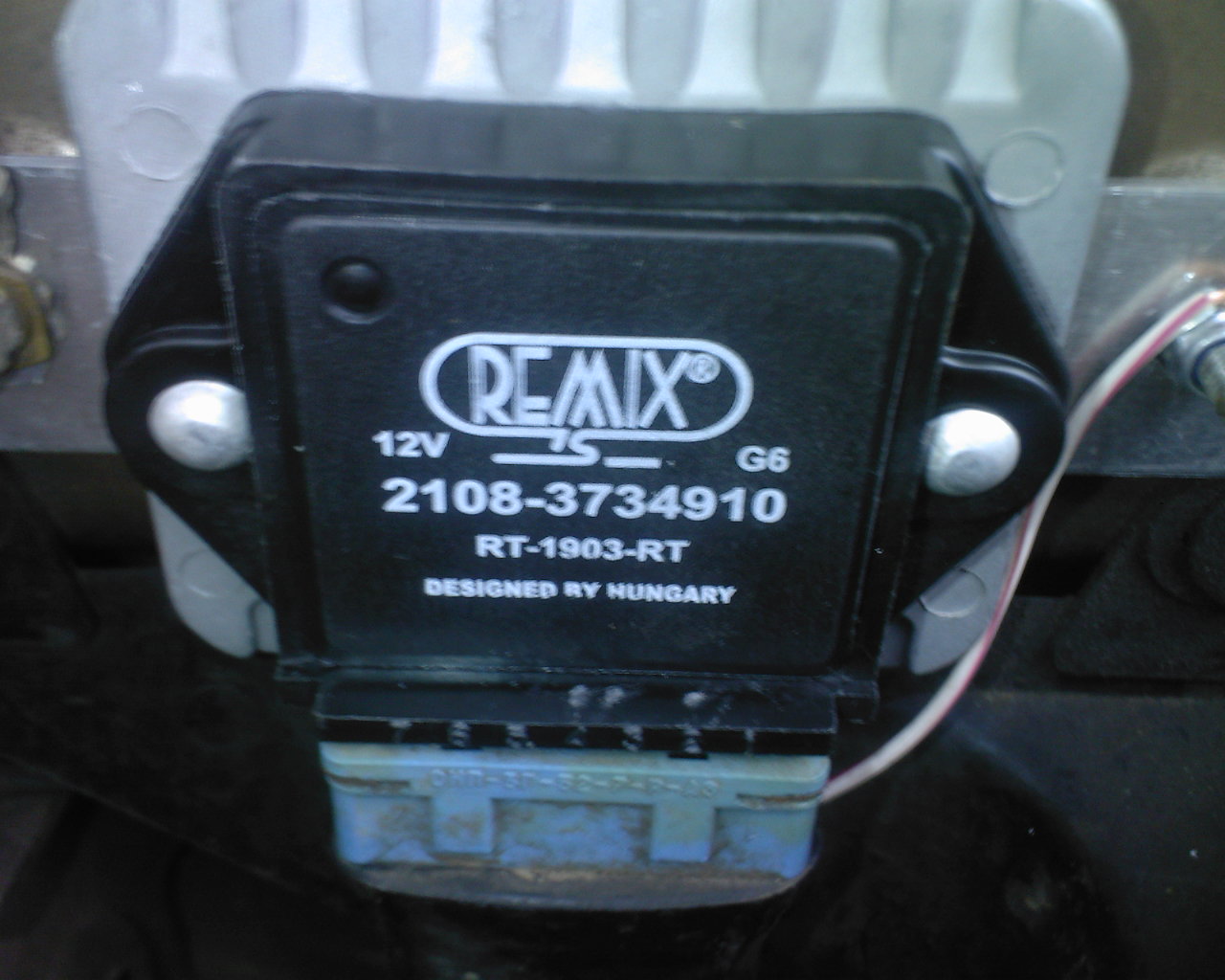

В общем, без проверки сразу махнул коммутатор(200р) и датчик Холла (75 р) Машина не завелась, история старая, стартер крутит бодро а не схватывает. Проверили искру, через раз, или нет совсем. Проверил центральный провод, бьет на массу примерно через 10 мм. Взяли на буксир, поехали в сервис, в одном сервисе диагност с трудом поднял ж..пу "Мы только инжектор делаем" С трудом поднялся, посмотрел - это датчик Холла. Потянули в другой сервис, там сразу сказали что не возьмутся, лучше в диагностику. Поскольку темнело, потянули машину обратно, на рабочую стоянку. Решил проверить по методу т808, снял центральный провод, включил зажигание, снял фишку с датчика Холла, воткнул в него (зел. провод) провод, и прикоснул его к массе. С центрального провода проскочила искра на массу.
Понятно, датчик Холла, снова расковырял его, блин, провода засунул внутрь, поэтому один из них перебило. Зачистил, скрутил. Завелась, заглушил, опять завелась, только даже не троить, а двоить. Попробовал тронуться, Заглохла. И перестала заводиться. Завтра махну еще раз датчик Холла, если не поможет, потащу на диагностику.
Описание: Поставил какой был в магазине, Венгерский
Основное ты нашел.Запустил.Свечи бы заменить.Не мешало бы и метки на шкивах ГРМ глянуть - чем черт не шутит.И разъем на коммутатор проверь.Бывает при его снятии и установке в нем клеммы внутрь проваливаются(в колодке жгута).
