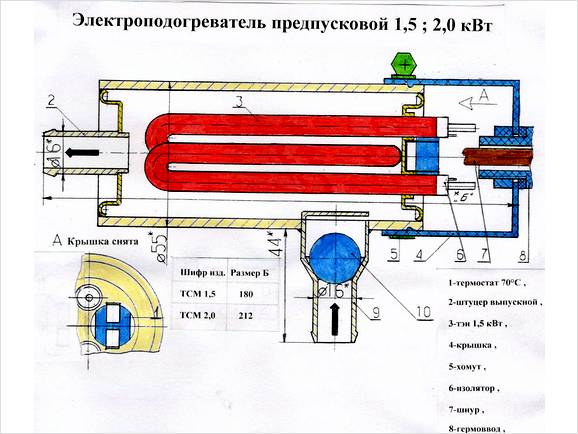

решил сделать подогрев думал как и придумал взял отрезок трубы диаметром 50мм длину мепомню, купил тен 1200вт 220в аристон с термо регулятором 352руб. нашел гайку на 32мм заварили одну сторону трубы к другой приварили гайку.Вопрос встал ребром куда врезать?отсюда кикие отводы приваривать 25" или 15" а может оба,если в разрыв печки то 15"(шланг печки снять с блока и соединьть через "котел")или подача через тройник на печку обратка с верхнего патрубка рдиатора надо тройник 15"или "тройник отопителя"в автозапчастях,а тройник на 25" или сварить или в сантехнику!как сделать лучше?или как на схеме но надо клапан!

dmitrii083 писал(а):или как на схеме но надо клапан!
Надо!
А врезается между сливной пробкой блока цилиндров и верхним шлангом на радиатор к термостату.Шланг режется и устанавливается тройник.

а что место пробки закрутить чтобы с котлом связать?
Сообщения: 47919
dmitrii083
Сообщения: 189
Откуда: калязин тверская обл.
Авто: ваз 21083 2001г.в.
какой штуцер?там болт под ключ на 13 резьба на 6 или 8 а штуцер на сколько?

dmitrii083 писал(а): а штуцер на сколько?
чтоб в блок вкрутить и шланг к котлу насодить.
а как поведёт себя ТЕН в агрессивных условиях?

Ребята, подскажите, а обязательно клапан на входе ставить? И что будет если его не поставить?
