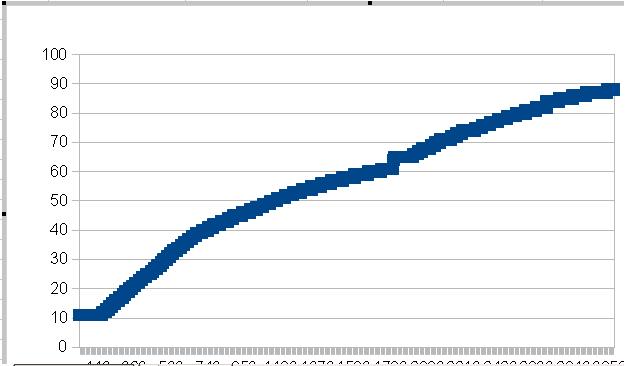

вот задавшись вопросом за сколько прогреется двиг на х.х. (ваз 2111 8кл )
получена таблица:
за бортом 0 градусов.
стартовая температура ОЖ=11 С
до 90 ОЖ нагрелась за 17 минут.
имеется такой график:
скачек на 60 из-за прерывания записи.
| график температура по времени1.jpg |
26.9 KB |
314 раз(а) |
Сообщения: 42135
torpedro писал(а):за бортом 0 градусов.
как то невяжется.
вчера у нас было около -5 на улице, БК показал -3 ОЖ, как при 0 на улице может быть 11 с плюсом у ОЖ?
torpedro
Сообщения: 75
Авто: ВАЗ 2115 2003 г
Dranik писал(а):torpedro писал(а):за бортом 0 градусов.
как то невяжется.
не успела остыть (после остановки двигателся, прошло несколько часов)
Сообщения: 42135
torpedro писал(а):не успела остыть (после остановки двигателся, прошло несколько часов)
ну вот, уже значит график не точен будет
