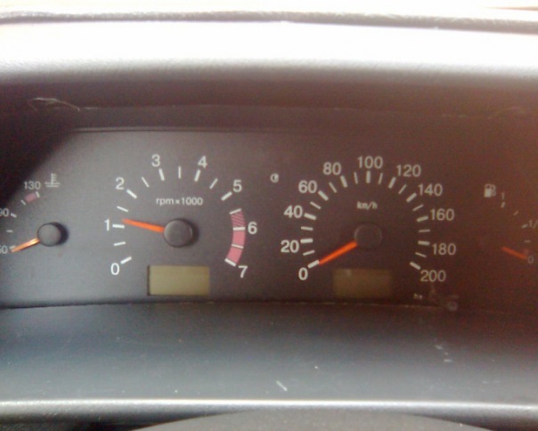

Доброго времени суток! Такая вот проблемка с тахометром(на фото все видно). Двигатель когда запускаешь, показывает 2 тысячи. Недавно стрелка опустилась, но глюки периодически появляются вновь. Правда при запущенном двигателе показывает 0, поддаешь газу, либо зависает на каком-либо уровне, либо вообще не подает признаков жизни.
Двигатель заглушешь, потом снова запускаешь - показывает как должно - 800 оборотов в минуту. Поработает, потом с таким специфицеским пощёлкиванием "умрет".
Собственно вопрос, как это лечить?))) покупать новый не очень хочется... Щиток не разбирал, ибо не умею. Шестеренки там какие-то? Или стрелка тахометра как-то клеется туда?...
ЗЫ ваз 2114, 2008года. Ничего не окислилось, в мозги не лез.

до включения зажигания нажать и удерживать кнопку суточного пробега.это тест приборки с перезагрузкой мозгов оной.
НЕКТО писал(а): потом с таким специфицеским пощёлкиванием "умрет".
но скорей всего жопа показометру.
снимается приборка без проблем.разьёмы тока не потеряй

НЕКТО писал(а):это я знаю) не помогает...
тест проходит нормально? - т.е. стрелка отклоняется до максимума и ложиться на ноль?
Скорее всего ложная пайка(непропай) на плате в цепи тахометра.

Цитата:тест проходит нормально? - т.е. стрелка отклоняется до максимума и ложиться на ноль?
она отклоняется далеко за 7 тысяч и возвращается на 1 тысячу. сейчас она уже опустилась) тахометр работает временами. заглушил-завел машину - поработает может минут 10-20 и может на 0 опуститься и вообще не подавать признаков жизни, может показания показывать на тысячу ниже. Т.е. стоишь на месте - показывает 0, газу даешь до 2 тысяч(ну по звуку всм)) - показывает тысячу. Воооот... опять заглушишь-заведешь, опять поработает и сдохнет.

НЕКТО писал(а):она отклоняется далеко за 7 тысяч и возвращается на 1 тысячу.
Т.е. даже внутренний тест не проходит. Погано.
Можно конечно снять приборку и посмотреть места пайки через увеличительное стекло....Если никогда этим не занимался - лучше показать приборку спецу с паяльником. В сервисах обычно говорят - покупай новую.

Цитата:В сервисах обычно говорят - покупай новую.
даааа, есть такое дело)
а я вот думаю, если там "умельцы" плохо припаяли на заводе, он ведь вообще бы не работал??)
просто он как бы работает, но не правильно, писал уже как)))
и очень-очень не нравится звук, с которым стрелка опускается, когда хочет прикинуться мертвой) такие 3 щелчка негромкие, как будто шестеренка прокручивается какая-то
НЕКТО писал(а):как будто шестеренка прокручивается какая-то
Там и стоит шаговый эл.двигатель.

Цитата:Там и стоит шаговый эл.двигатель.
угу, понял.
и как он, меняется или всю приборку на помойку?)
НЕКТО писал(а):как он, меняется
Отдельно врядли найдешь.Проще приборку на разборке взять.
