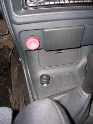

Всем привет! Вопрос вроде бы не баян
Если у меня в прикуриватель вставлен на зарядку навигатор, то заднюю передачу включить невозможно
Кто нибудь заморачивался с переносом прикуривателя в более удобное место?

кнопка аварийки переносится в штатное место правее бск, а на её место прикуриватель второй.

колхозил вместо гнезда переносной лампы (находится под левым коленом). Отверстие один в один, и провода тянуть не надо, к ним родным подключал

-=Worm=- писал(а):кнопка аварийки переносится в штатное место правее бск
Штатное - на кожухе рулевой колонки.

raven_ писал(а):Штатное - на кожухе рулевой колонки.
имелось в виду не кроилово, а в аккураточку, в место которое предназначено для стандартной кнопки.

Бгг, подключение стопицот реле для кнопочки "в аккураточку" это не кроилово?
А прикуриватель на кожухе - ещё более ацкое кроилово

raven_ кстати, заодно спрошу- что за крышечка находится прямо под пепельницей?

жигулист писал(а):что за крышечка находится прямо под пепельницей?
Под ней диагностический разъем.

raven_ писал(а):Под ней диагностический разъем
это чтобы считывать коды ошибок с БК?

жигулист писал(а):это чтобы считывать коды ошибок с БК?
С ЭБУ. Не только ошибок, но и параметров.
