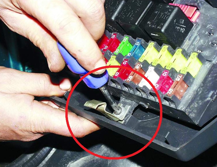

На крышке блока предохранителей сломана защелка, купил новую крышку, пытался поставить, но чего-то не хватает чтоб защелкивалась. Чего нет "дупля" не врежу! Налепил скотч,чтоб крышка не выпадала, но в заднице свербит. Может кто сталкивался?

Вот эту защелку прикрутили к новой крышке?
Или может дело не в крышке, а сломана кнопка, которая над блоком предохранителей?

Большое спасибо! Теперь я понял чего у меня нет! Теперь нужно найти ету железочку.

У меня монтажный блок вообще закрывается так: в щель между крышкой и панелью втыкается бумага, сложенная в несколько слоев для необходимой толщины. Держится))))))). Вот стало тепло, решил это исправить. Купил так называемый "ремкомплект" крышки монтажного блока. В комплекте кнопка, саморез, и железка. Дак вот, мало того, что железка совсем не такая, как выложил
$p1inTeR, дак ещё и саморезу, как оказалось, некуда толком вкручиваться. Вот и не знаю, чё сейчас сделать. Или покупать теперь ещё и крышку новую, или наколхозить че-нибудь понадёжнее свернутой бумажки.
