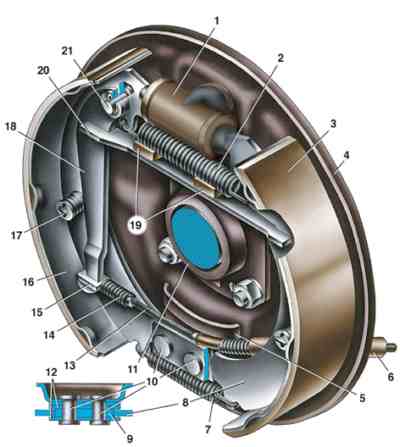

Оказалось в заднем колесе износился валик рычага ручного тормоза(21) и у него получился боковой(если так можно сказать) люфт . при торможении гидравликой механизм ручного тормоза расслабляется, под действием пружины(14) расположенной на конце троса ручного тормоза рычаг(15) отжимается в сторону ступицы(барабана) где и встречается с кончиками болтов крепления колеса что и вызывало щелчки . . .
