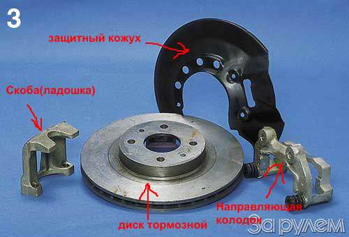

post-10452-1256146790.jpg |
22,15 KB |
215 раз(а) |
Matonik
Сообщения: 279
Спасибо. Теперь понятно, что покупать.
Как я понял по фотографии это для 13" комплекта?
Living Dead
Сообщения: 744
Откуда: Петрозаводск, Карелия
Авто: 21099i 2002г
Во, дельная картинка
Matonik, а хз, они одинаково выглядят что 13 что 1, только в размере разница
Кстати возможно тебе еще кожухи нужны будут как на фото.
Мне кажется, что родные налезут, но я не уверен

Нужно дополнительно к дискам купить:
1) Купить две скобы суппорта от ВАЗ 2110 21100-3501155-00 (это направляющая колодок) ?????
2) Скоба (ладошка) от ваз 2110 ???
А кожух можно и старый оставить, так я понял?

Цитата:Для установки вентилей 13" (2110)
2110-3501070 - Диск тормозной вентилируемый - 2 шт.
2110-3501017 - Скоба Суппорта, 2 шт.
2110-3501155 - Направляющая колодок 2 шт.
2112-3501146 - Кожух защитный правый
2112-3501147 - Кожух защитный левый
Взято отсюда
