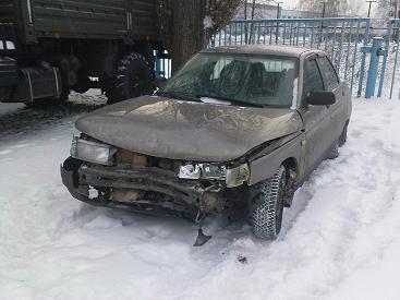

А это я больше всего понимаю
мне в том году один баран всю морду снёс
