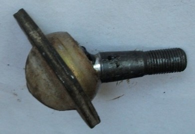

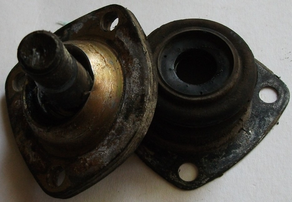

во время второго ТО после 11 тыс пробега выявили стук в верхней шаровой опоре. Сняв опору нашли повреждение - небольшую припухлость на краю стаканчика, в котором сидит головка шарового пальца.
Слесарь пытался мне внушить, что замена этой шаровой по гарантии не проходит, т.к. повреждение случилось по моей вине из-за наезда на большой скорости на препятствие, и, чтобы показать, как это случилось, зажав опору в тиски, молотком провернул палец во вкладыше так, что он лег ножкой на край стаканчика (см нижнее фото).
Я на предыдущей пятерке проехал 120 тыс, влетал в ямы, сам менял опоры, но такого не встречал. На этой новой машине езжу очень аккуратно и не припоминаю хоть сколько-нибудь значительного попадания в колдобину.
Вопрос - возможен ли при наезде на препятствии такой наклон верхнего шарового пальца, чтобы палец лег на край вкладыша и повредил его? При этом ни защитный чехол ни что еще в подвеске не получило повреждения, сход-развал сохранился. Или же это заводской дефект опоры?

Геометрия передней подвески позволяет такое поднятие колеса, чтобы палец так наклонился, что достал бы то края вкладыша? Мне кажется для этого колесо должно подняться выше колесной арки
