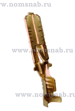

Вчера решил зачистить контакт, т.к. регулярно пропадал стоп-сигнал. В итоге погнул все контакты в разъеме, пробовал восстановить - не получилось. Этот Разъем как-нибудь разбирается или нет. Чо делать-то?

Почти все разъемы как-нибудь да разбираются. В большинстве разъемов, с которыми мы сталкивается в быту, металлическая клемма фиксируется отгибаемым усиком. При разборке надо утопить этот усик в "теле" клеммы тонкой отверткой или иглой, а перед сборкой отогнуть как было.
