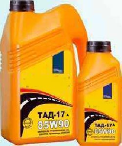

я нашел в продаже не ТАД17-и, а просто ТАД17! фотография в студию!

нахрен тебе эта адская жижа? ну и что из того что на фоне общего шума добавился небольшой шум от КПП? или нравиться зимой по утрам 5 минут держать педаль сцепления? оставляй залитое, хуже не будет. единстенное что можешь сменить масло в редукторе на более густое.

Artem_Omsk писал(а):я нашел в продаже не ТАД17-и, а просто ТАД17! фотография в студию!
Повторяю , антифрикционная и антизадирная присадки на базе котороых производилась группа масел ТАД , в россию белее не поставляется .
Помоему выпуск этой группы присадок фирмой Lubrizol
http://www.stanley.ru/nefteprod/wc/lubrizol.htm вообще прекращён .
По этому ТАДа больше нет и быть не может , только аналоги .
Ну а по поводу надписи на канистрах - на заборе то же пишут
