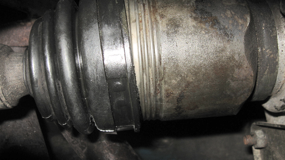

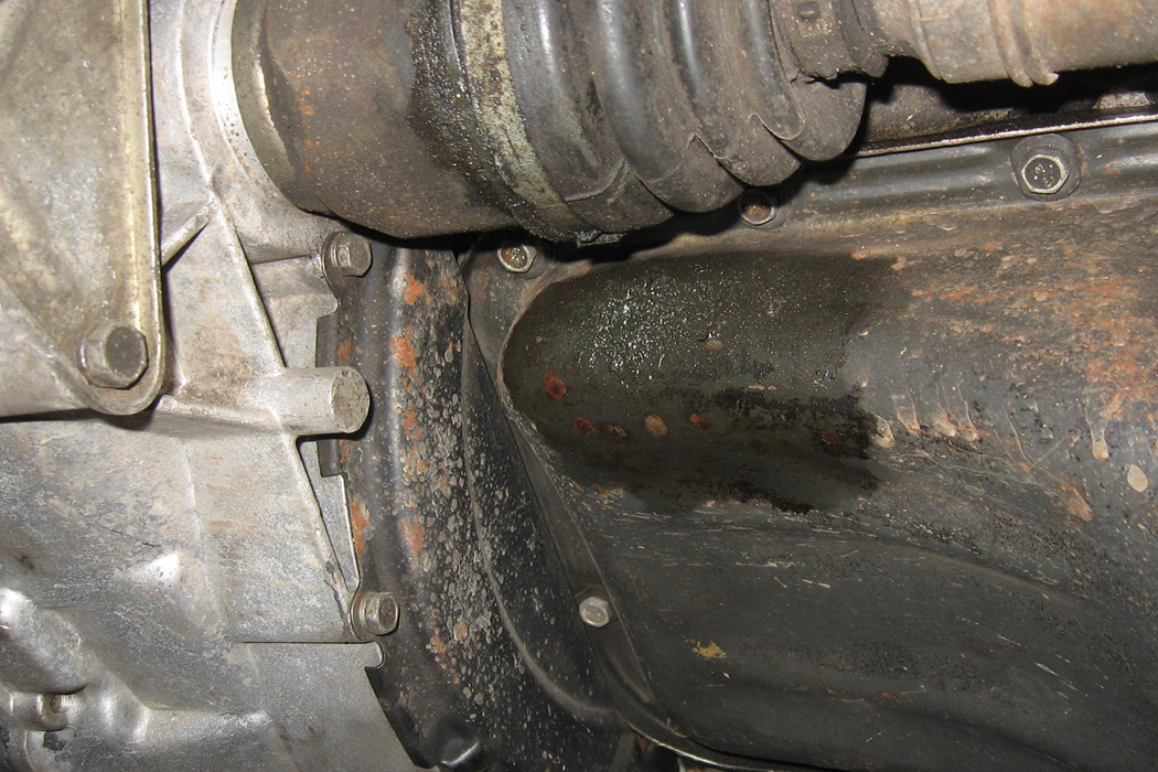

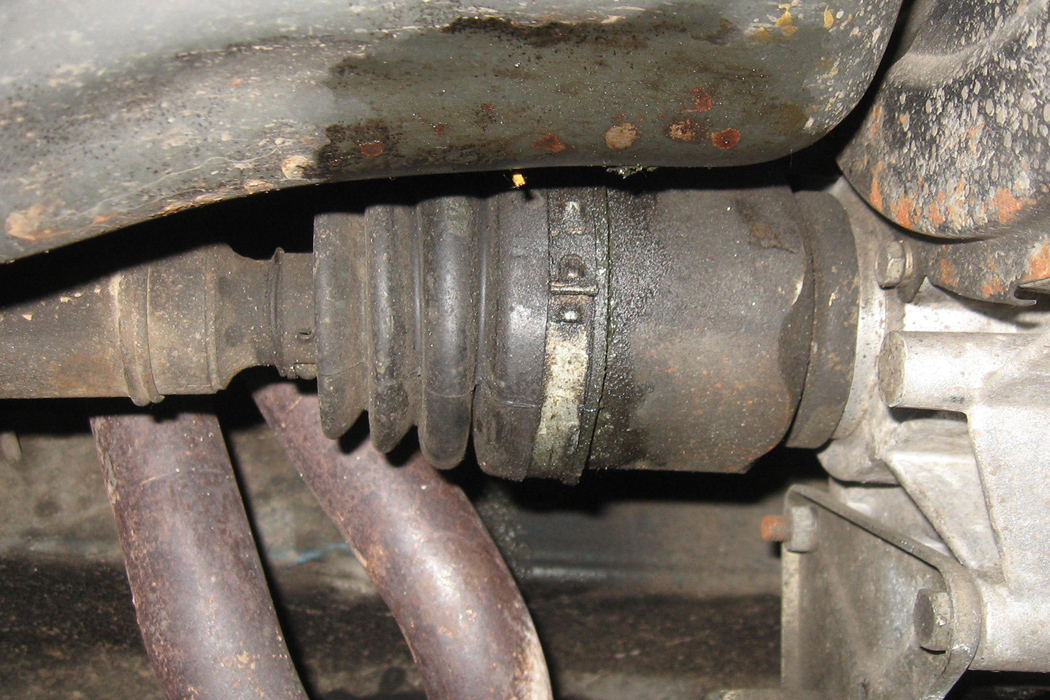

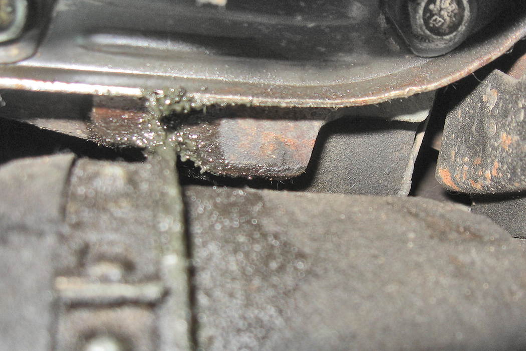

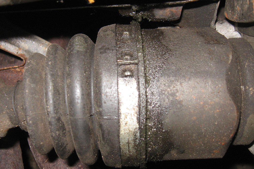

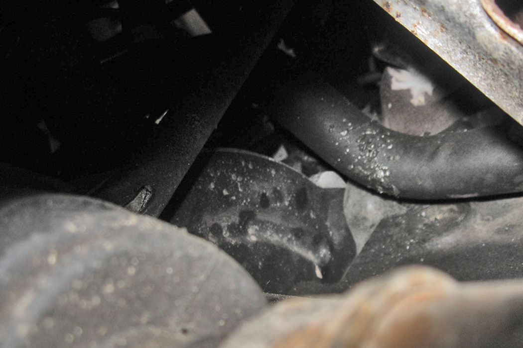

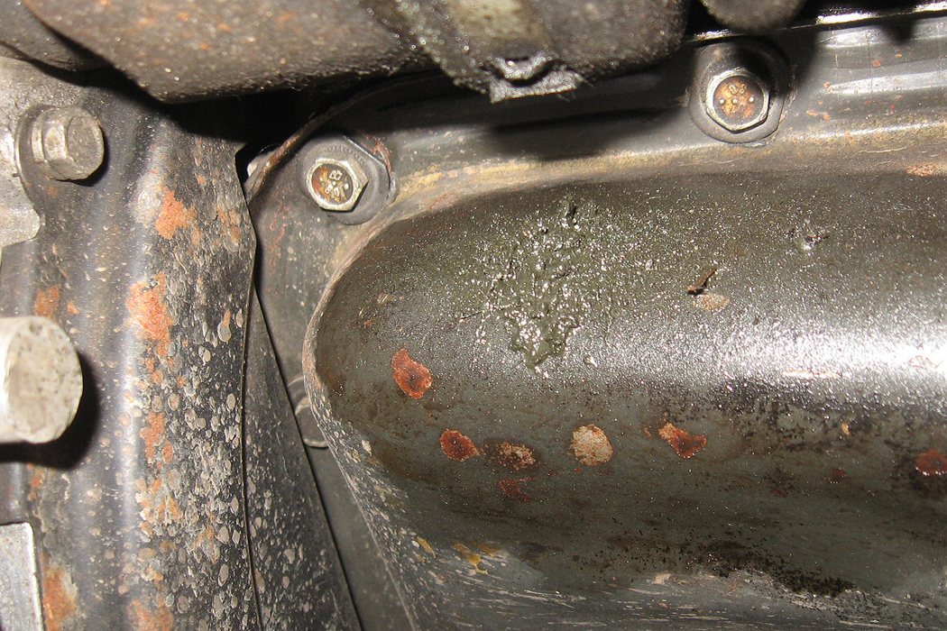

При замене стартера на яме, когда снял защиту картера и пыльник, случайно обнаружил следы графитовой смазки, или похожей на нее и на поддоне, и на крышке защиты картера и вообще вокруг резинового чехла внутреннего шарнира правого колеса(который вставляется в коробку передач).
Сам чехол(пыльник) вроде бы не поврежден, а следы разбрызганной смазки приходятся на его край по кругу равномерно, как будто бы хомут ослаб.
Вопрос, - что делать, насколько это аварийно - менять хомут, чехол, или и то, и другое?
Отчего такое происходит и сколько так можно пока поездить до поездки в автосервис(самому без подъемника на яме разбирать не хочется, а в надежном месте все по предварительной записи).
В прошлом году мне несколько раз снимали-ставили коробку, устраняли течи в сальниках, и соответственно этот шарнир тыркали туда-сюда, но тогда такой утечки из под чехла не было.
Какие аварийные меры пока можно предпринять, чтобы вся смазка не вылетела?

nestor
хомут поменяй
Переборщили с количеством смазки. Протри тряпкой и забей.

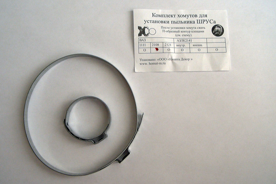

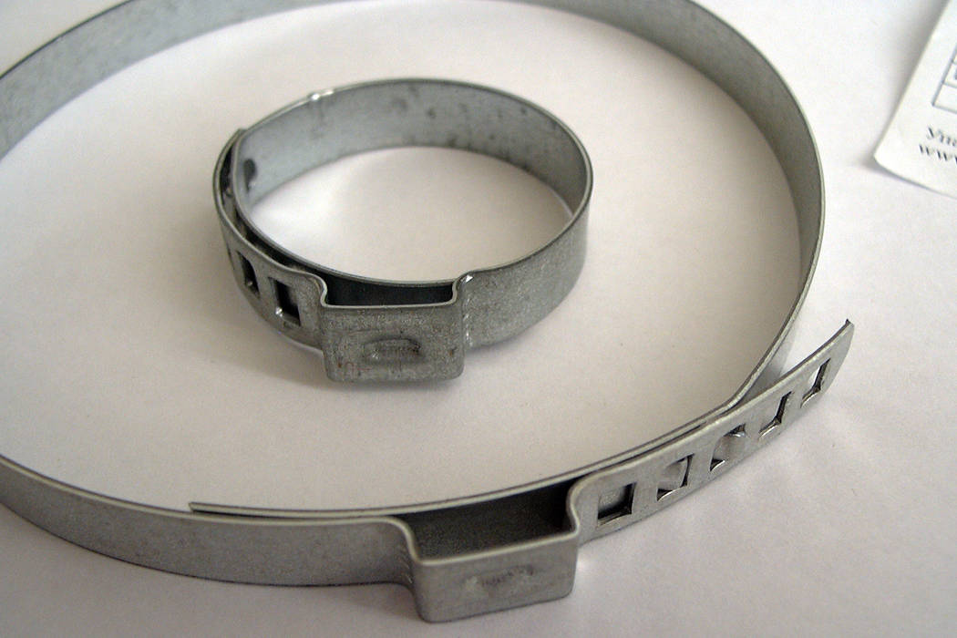

Как выглядят заводские хомуты, какой завод выпускает и что за инструмент нужен для их затяжки? И зачем еще помощник?
Купил в КЕМПе комплект хомутов для ШРУСа, так там в инструкции написано, что после установки просто сжать выступы клещами и все. Вроде как специнструмент, - это обычные клещи?
Кстати, если смазка выпирает из-под хомутов, почему нельзя обезжирить посадочное место и внутренность манжеты пыльника и намазать полиуретановым герметиком, а потом уже затянуть хомут. Полиуретановый герметик Соудал застынет через пару часов так, что резиновая манжета пыльника порвется, а герметик останется.
И если у меня часть смазки вышла, то чего бы не добавить новой смазки?
Есть где-нибудь в мурзилках руководство по замене пыльника ШРУСа?

У автора стоят самые лучшие заводские хомуты. Я их аккуратно снимаю и потом обратно ставлю.
А эти хомуты - гуано.
Эти - уже немного лучше, но все равно не айс.
Советую оставить какие есть. Если конечно обратно застегнуть сможете.

А мне показалось по внешнему виду что пыльник совсем новый. Тебе его сервисмены не поменяли случайно при ковырянии КПП?
И судя по вздутости "мехов" пыльника смазку в него ногами запихивали потому что не влезало. hehe

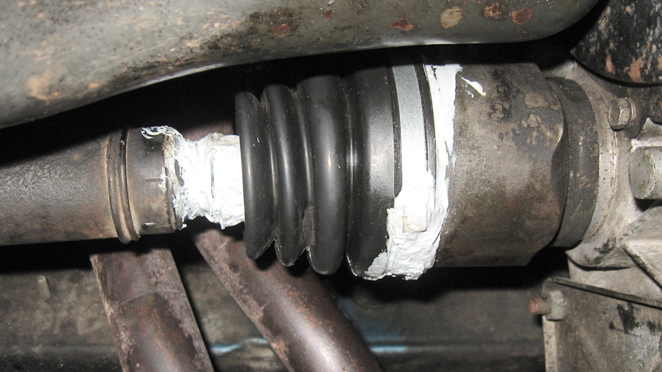

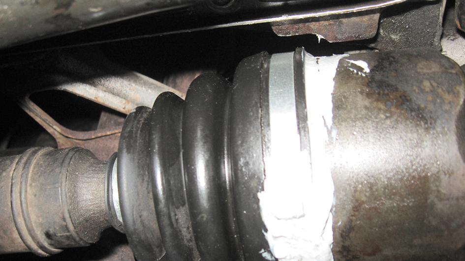

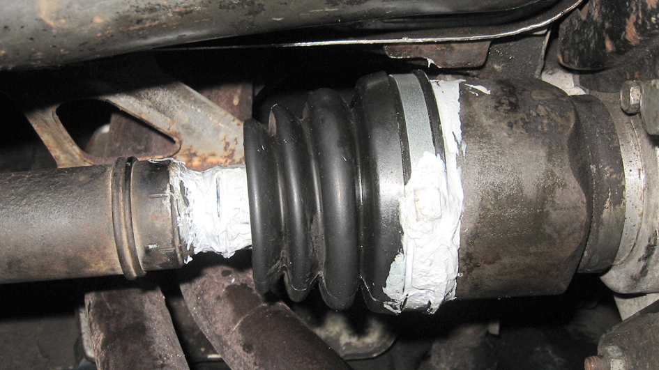

Снял старые заводские хомуты, они держали пыльник плохо, он прокручивался вокруг оси, а не должен был. Осмотрел пыльник - целый, эластичный, нигде не поврежден.
Внутри смазки оказалось немного, причем, она почему-то была разбросана изнутри пыльника. Сколько можно, - старую смазку удалил, на подшипники добавил новую смазку Шрус.
Обезжирил посадочные места Нефрасом и посадил пыльник на полиуретановй герметик. Он застыл вскоре как резина и держит хорошо. На него вся надежда, так как те новые хомуты, которые я купил в магазине, предназначенные под обжим клещами, на деле оказались ерундой(точнее га.ном). Они тоньше по ширине раза в 2 , чем заводские и сделаны из тонкого металла. Обжим не держат, поэтому обмазал обжатые новые хомуты герметиком еще и снаружи, чтобы П-образная сжимка не разжалась обратно.
Старые заводские хомуты снялись легко, при помощи тонкогубцев-пассатижей, а вот обратно их поставить уже не удалось. Никак не натягиваются. Видимо, нужен какой-то специнструмент, хотелось бы взглянуть как он выглядит. Если есть, - выложите фотку или ссылку, пригодится на будущее.
Заводские хомуты возможно где-то купить или уже нет? Я видел в продаже только тонкие с П-образым замком.
Автомобиль прошел уже 300 км, смазка больше не вылетает, все пока ОК.
Большой червячный хомут в этом месте применить нельзя, так как зазор между большим хомутом, обжатым пассатижами и корпусом двигателя составляет всего 2-3-мм. Червячный механизм точно бы задел за корпус и чехол бы порвало.
Маленький червяный хомут в принципе использовать можно.
Вообщем получилось несколько неэстетично, зато дешево, надежно и практично(как в Бриллиантовой руке), и главное, -не пришлось ехать в автосервис менять шрус и чехол на новые, платить за дорогой ремонт.
