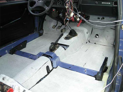

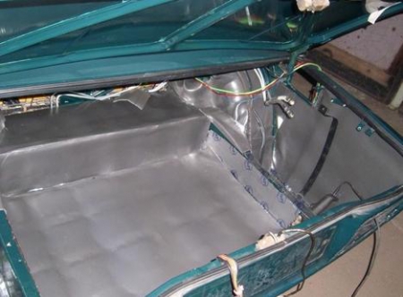

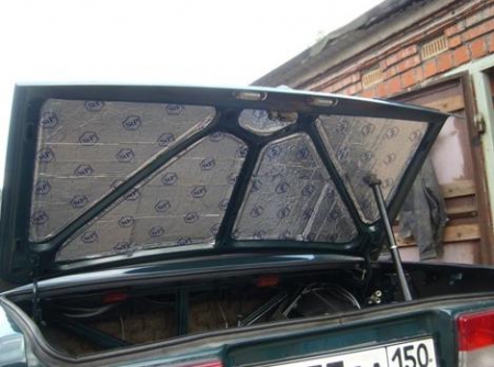

Ребята привет! Гложет меня один вопрос,если авто залепить шумко будет ли прослушиваться работающий мотор,коробка и мост? Smileесли вот так забабахать и сколько денег уйдёт на материал,хотя бы примерно?

Прослушиваться будет, но уровень прослушки будет зависить от многих факторов. Материал, слой, % покрытия и тд.

Мотор, коробка и задний мост работать дожны бесшумно. Сама шумка вещь не лишняя, в дверях полезная.
Если самому делать, то на материал - тыщ 5-6.
Я себе на РАВ-4 делал, на материалы ушло около 4 тыр. Но я делал крышу и не делал пока капот. Один лист СТПэхи остался (ну капот буду лепить) и метра полтора сплена (на пол багажника и на капот).
Прикинь примерно сам: листов 12-ть СТПэхи (по листу на дверь, по листу на капот и багажник, 4 листа на пол, 2 листа в багажник, ну и если есть желание потолок оклеить, то еще один лист).
Сплена метров шесть.
Теперь считаем: 12 листов СТПэхи примерно по 200 рублей - 2400, 6 метров сплена примерно по 250 рублей - исчо полторушка, ну и там по мелочи, на штукарь, как минимум, набежит.

Есть шумка, есть вибро. Шумка пористая и пенистая - её значение, многократно отражая и поглощая звук, снижать его интенсивность. Лепится на 100% излучающей поверхности.
Виброизоляция плотная, жесткая и липкая. Мастика. Её значение гасить резонансы в тонких листовых конструкциях. Кастрюльный звон. Лепится непосредственно на металл на большие по площади элементы, такие как двери, полики, потолок, переборки. Лепить на 100% нет необходимости. В дверях можно отступать по 5-10 см от краев. Главное, чтобы в местах наименьшей жескости, где метал "играет" при нажатии пальчиком (центр двери без оребрения, крыша, участки перегородки МО) был приклеен вибродемпфирующий материал..
Поверх лепишь шумку, покрывая 100% поверхности. Она же по совместительству еще хороший теплоизолятор обычно, за счет своей пористой структуры.
Материалы могут быть любые - хоть битумная мастика (вибро) и грохотки от яиц (шумка), лишь бы было удобно работать, соблюдались принципы шумо/виброизоляции, и хватало денег на проведение работ в полном объеме.
Частичная шумо и теплоизоляция лишена всякого смысла Wink

bagzzzmdg
Шум нормально снижается при правильной и полной шумоизоляции. У меня пол+моторный щит со стороны салона заклеен бимастом +сверху акцент толстый. Двери вибропласт+акцент. Капот вибропласт+сплэн(правда сейчас половина оторвана-жабры резал.)Ну багажник+задние арки вибропласт+акцент. Крыша до половины(длинная просто очень-не дотянуться до конца) вибропласт.
Довольно таки тише чем в стоке.
