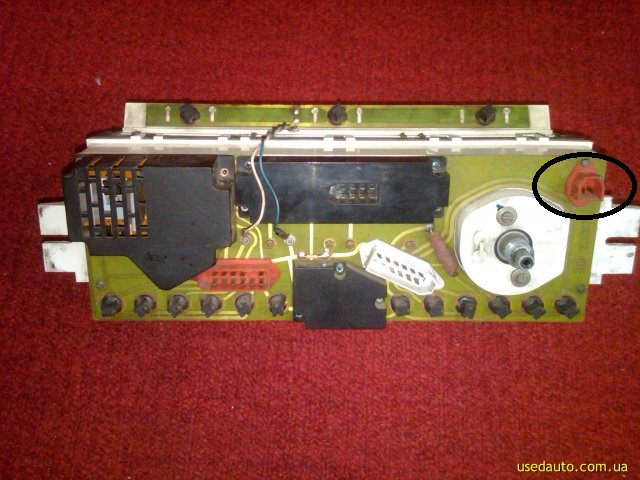

недавно перешел с низкой панели на высокую,поменял проводку,подпанельную и подкапотную и монтажный блок поменял на 2114-3722 010-10,проблема в том что когда включаю дальний свет фар тухнет подсветка,замок зажигания не исправен,пошевелишь вроде работает,ниже фото доски приборов,гнездо обведеное в черный кружок,не понимаю что туда включать,такой колодки в проводке у меня нет

ДИМАРИК68 писал(а):проблема в том что когда включаю дальний свет фар тухнет подсветка,замок зажигания не исправен,пошевелишь вроде работает
Так не должно быть.
ДИМАРИК68 писал(а):гнездо обведеное в черный кружок,
Забей. Это когда не тросиком, а доп. приблуда вместо тросика. Приборка позволяет и так и так подключить.

Что за приборка,у меня сзади вопще нитак и разъёма такого нет и там где брехометр тоже нет такого .
