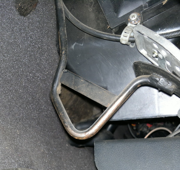

Conf_13 писал(а):mig-13 слушай, а фоточки старой педали не валяется у тебя?
01.02. 13. Своткаю у себя и выложу.

Педаль газа Ваз 2108 1987 года выпуска.
| gazzzz.jpg |

ооооо, по теме - как-то так и предполагалось. только у кочерги у меня форма несколько другая...
Добавлено спустя 18 минут 12 секунд:
только еще полосу от оси до точки крепления пластины педали - полностью дублируется, и завернуть ее в левый нижний угол - чтоб педаль не мялась - и тоже подварить. ну, и сверху накладку старую люминиевую.... вряд ли тогда сломается что-то....
