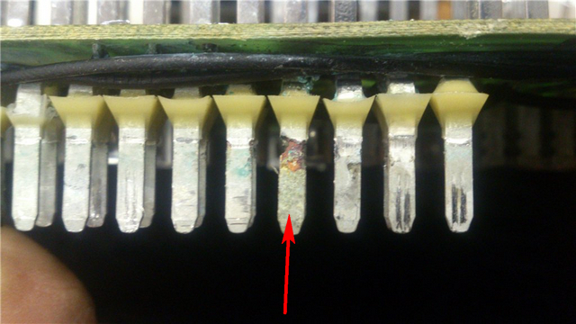

Как и обещал - выкладываю фотоотчет о вскрытии трупа. Smile
лицоладонь... facepalm
Моаи
Чего он труп то? Вычистить, дорожки пролудить, сверху лаком. Не хуже нового будет.
Yurik 999
Infernalis
А это не потоп из-за забитых стоков, это залило через верхний разъем.
Литола в клеммы этого разъема на новом блоке набей.
Старый ЧЯ восстановить тоже нужно, там ни чего особо криминального. Пусть про запас валяется.
Infernalis
Старый блок восстановлю - будет ЗИП. Там одна клемма отгнила совсем, но у меня есть донор в виде разломанного ЧЯ после ДТП. А в новом вроде этот верхний разъем залит внутри какой-то жижей типа герметика. Но все рано - намажу там литолом от души на всякий случай. Кстати, и причина залива действительно не потоп был а нарушение герметичности резинового кожуха, который этот разъем закрывает - у него хвост треснул и туда по проводам потекло. Я все это дело перемотал изолентой, фторопластовой лентой и опять изолентой сверху, тщательно натянул этот презик на ответную часть разъема на блоке. Надеюсь, более менее проживет.
Если ты про эту, то мало того что она бесполезная, она еще и опасная при попадании воды. Если погуглишь картинки этого разъема, то она у всех в первую очередь и отгнивает. У себя вначале ее восстановил, потом посмотрел что по ней идет и зачем она нужна, и вырвал нахрен под корень из платы, и дырку заклеил.
Размер файла: 230.31 KB
Просмотрено: 248 раз(а)
Меня убивает тугомыслие разработчиков. Но почему не учли печального опыта 8-й и 9-й моделей? Ну там же есть отличное место для установки этого монтажного блока около РБ.
Разработчик поместил ЧЯ в единственно доступном месте кузова,чтобы он являлся и КОММУТАЦИОННЫМ элементом между моторным отсеком
и салоном и не пришлось в моторном щите делать и герметизировать ещё отверстие для протяжки эл.жгута в салон.
А вот о защите ЧЯ от влаги позаботились действительно очень плохо.
