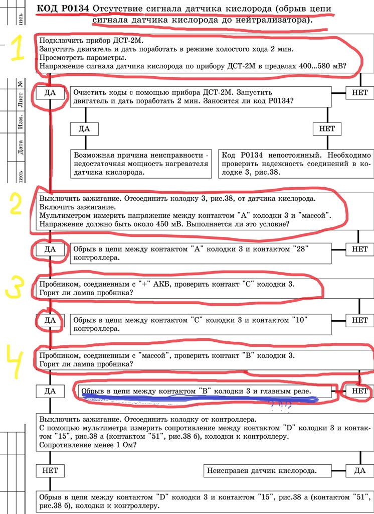

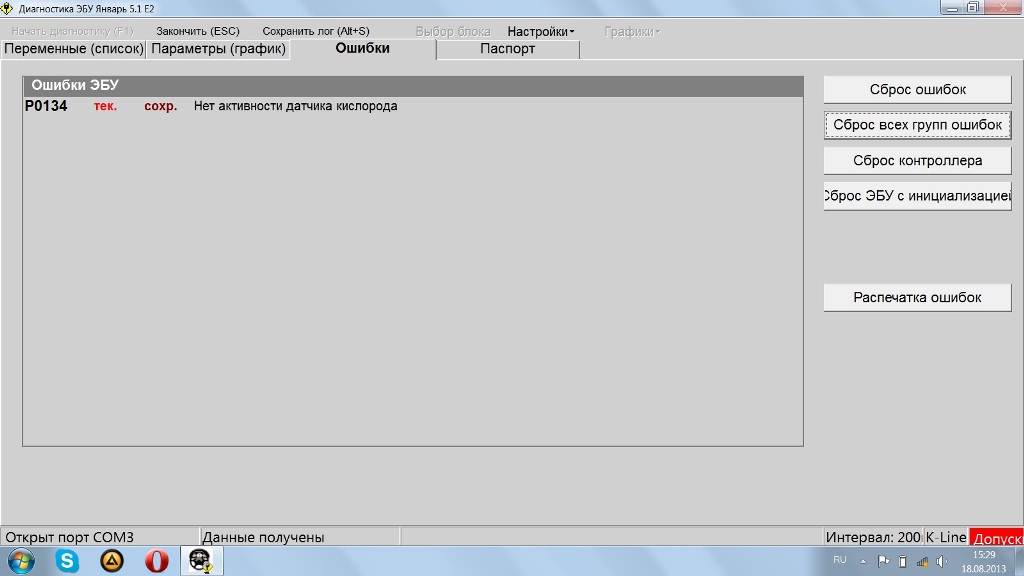

Ситуация такая. Сделал себе диагностику Вышло три ошибки Сначало решил взяться за самую криминальную... "Нет активности датчика кислорода". Открыл Диагностическую карту и начал устранять:
Выполнив 1,2,3 пункты диагностической карты.. Все шло нормально но на 4 пункте поджидал сюрприз... Цепь между "Массой" и контактом "В" не обнаружилось... Получается что у меня обрыв в цепи между контактом "В" и главным реле... И тут я уперся в тупик...
Кто знает Что это за главное реле и где оно находиться...
И как мне устранить эту неисправность???

Сбрасывал и инициализировал уже много раз. 601 ошибка у меня уже давно. А эти две недавно появились. Про 601 вообще интересно. По диагностической карте написано сбросить если повторилась то заменить контролер. А так сказали что можно попробовать перепрошить.

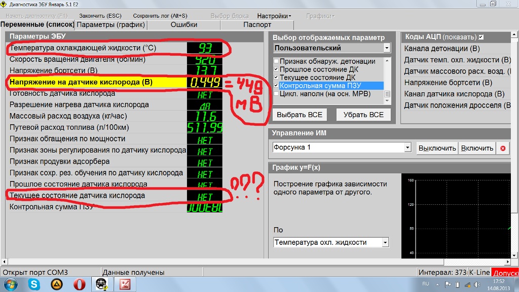

Вот вкладка с параметрами... Ну что каков ваш вердикт???
Добавлено спустя 12 минут 9 секунд:
Теперь к стати появилась еще одна ошибка Р132 Высокий уровень сигнала с ДК
А после сброса с инициализацией появляеться только 134
А после 5 минутного перерыва при новом выполнении диагностики снова все 4 ошибки

Контрольная сумма прошивки не совпадает - значит в прошивке ковырялись.
По ДК - нужно глядеть проводку от датчика до ЭБУ/главного реле.
0.45 вольт на нём сразу, а потом напряжение после прогрева должно меняться почти по синусу. Контакт может теряться так же и в разъёме и в точке входа проводов в датчик.
