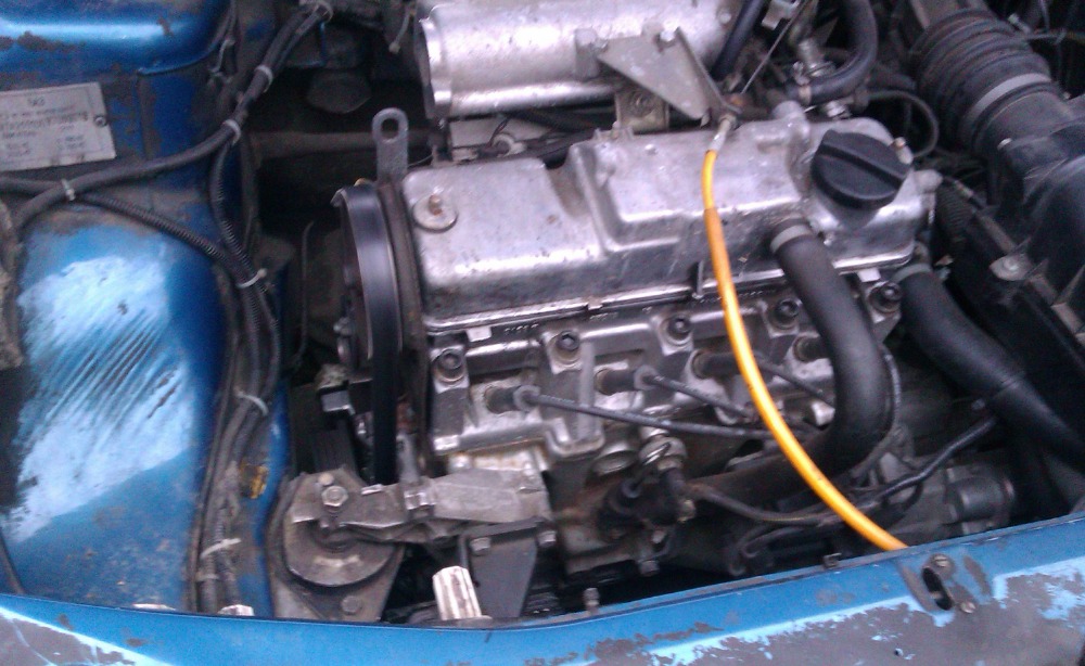

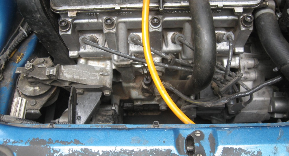

Извиняюсь за задержку с ответом, наконец-то руки дошли до рекомендованной диагностики с фонендоскопом, которую сделать пришлось, так как симптомы(шумы-скрипы) сами по себе не пропадают и каждый раз проявляются на холодном двигателе. К сожалению, когда приехал в автосервис к опытному мотористу, дефект не проявился, так как мотор прогрелся в пути в течение 1, 5 часов и показать было нечего. Но была видеозапись со звуком дефекта, по которой моторист сказал, что эти шумы исходят не из самого двигателя, а от чего-то навесного. Это может быть и ролик ГРМ, и помпа, и новый генератор(заменил недавно сгоревший) и т.п., надо слушать фонендоскопом на холодном моторе. Изготовил я такой фонендоскоп из резиновой трубки диаметром 10 мм длиной 1 метр, вставив в нее пластиковый копрус от шпирца с металлической шпилькой 2мм на конце. Все шумы стали очень хорошо прослушиваться, и оказалось, что шумит не ролик, не помпа и не генератор. Максимальный шум исходит от места соединения коробки передач с двигателем, там где заглушка смотрового окошечка маховика. Причем шум-скрип есть на холостом ходу двигателя во всех положениях педали сцепления, при перемещении педали, уровень и тон его меняется. Сейчас громче шумит-скрипит, когда педаль нажата в пол(зафиксировал ее палкой).Видеозапись выложил по ссылке http://youtu.be/Z_wFu7OT2_U. Похоже, что это шумит выжимной подшипник ? Раньше у меня тихонько шумел-шелестел подшипник первичного вала КПП. При нажатии педали сцепления в пол, шумы пропадали. Мастера тогда сказали, что на этот шум(КПП) можно забить, и так и ездить. Ставил 2 года назад сцепление САКС в комплекте с прилагаемым подшипником. Прошло оно не более 20000км. Если это заскрипел выжимной подшипник, то чем это чревато, как срочно надо его менять и какой лучше ставить выжимной(Вологодский?)? Менять целесообразно заодно уж и сцепление, хотя оно вполне рабочее, так как если это делать в сервисе, там стоимость работ превысит стоимость материалов, все равно будут снимать коробку. Или можно и на этот шум-скрип выжимного подшипника забить и ездить? Когда автомобиль прогревается шум-скрип пропадает, но как остынет - скрипит снова. Может быть в подшипник не доложили смазки? Нельзя ли как-то его смазать не снимая коробки?
